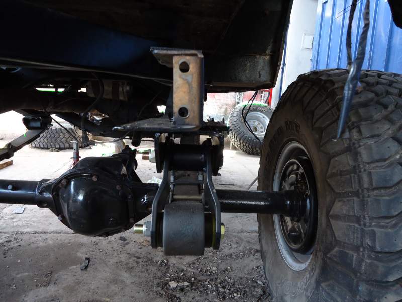

Qual seria a diferença nos suportes que impendem a montagem do jumelo curto/revolver nos suportes quem vem para os jumelos altos do kit?
Anexo 495029
As buchas q vc recomenda são as de Nylon vermelhas? duram mais q as de PU amarelas?
Anexo 495030
Desde já agradeço.
O kit ideal pra dianteira seria com feixes dianteiros de Band moderna (olhal 30mm) e jumelos de 8cm.
Os suportes podem ser esses da foto que vc mandou caso for montar com jumelos na frente da roda. Mas o melhor suporte fixo é o que tem o furo externo maior pois ajusta corretamente as buchas conforme expliquei no outro tópico que vc perguntou antes.
Pra traseira seriam os feixes traseiros do jipe toyota moderno (1.30m de comprimento e olhal de 35mm) , jumelos de 8cm e ao contrário do que muitos pensam não precisa alongar o chassi.
Os suportes da foto também servem perfeitamente.
Os suportes que não permitem a montagem de jumelo revolver são estes das fotos abaixo. Note que o formato do jumelo é diferente e o suporte incompatível com os outros modelos de jumelo.

A respeito das buchas, não use nylon pois é muito duro. As melhores são de pu vermelho.
