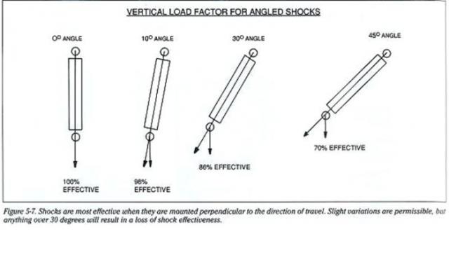

    Usuário Avatar de Ian Jeep
    12/12/2008
    Porto Velho/RO
    32
    580
    Aliás, vi em um tópico agora a pouco sobre a montagem que vc fez no Prateado, o tópico é sobre qual amortecedor utilizar no CJ5, se não me engano. Vc colocou um pino na lateral do chassis, logo acima do eixo, e um outro pino na canela do eixo... seria isso então, o mais vertical possível?
    Essa parada de posição do amortecedor no kit toyota pode ser discutida por aqui tbm? Melhor não né...?
    É exatamente isso!
    Todas as molas vão ser iguaizinhas né, mas as traseiras são menor q as originais do jeep, isso implicaria em alguma coisa? Alguém poderia dizer?

    Citação Postado originalmente por Ian Jeep Ver Post
    É exatamente isso!
    Ian, valew pelo esquema! Vou aproveitar que os suportes originais foram removidos para a colocação do reforço, e vou instalar novamente no mais vertical possível.
    Em relação as molas do mesmo tamanho, na dianteira e traseira, ja vi em tópico por aqui, pode ter sido até esse mesmo, que o jipe fica mais arisco a pulos. O certo seria as traseiras da band na traseira do jeep. Eu tentei adquirir um kit assim, más não consegui... Vou montar assim mesmo... Pior que a original que eu utilizava acho que não vai ficar.
    [x] passo a bola pra outro explicar...
    CJ5 76 OHC + CL2205D + SuspToy + R15 31 - http://www.4x4brasil.com.br/forum/fr...j5-1976-a.html
