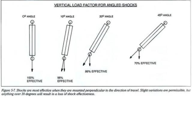

Aliás, vi em um tópico agora a pouco sobre a montagem que vc fez no Prateado, o tópico é sobre qual amortecedor utilizar no CJ5, se não me engano. Vc colocou um pino na lateral do chassis, logo acima do eixo, e um outro pino na canela do eixo... seria isso então, o mais vertical possível?

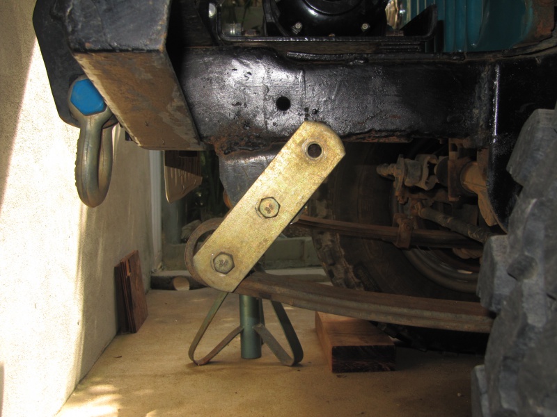

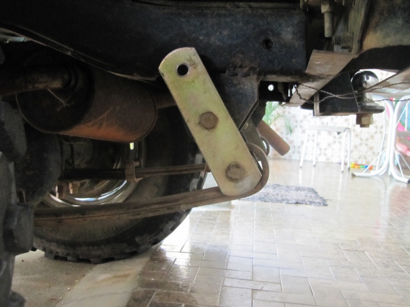

Inácio tentei colocar o jumelo usando o furo do meio(o do pino) mas o olhal da mola bate no suporte ,desmontei de novo e refurei o jumelo para uma medida que não batesse ,ficou bem melhor ,estou tentando achar fotos ,calma aê. . .. Só achei da tentativa de usar o furo do meio ,vou tirar de como está com a refuração e posto mais a noite, sou péssimo em transferir fotos da máquina para o notebook(sempre faço merda) ,a dona patroa é que faz rsrsrsrs.Anexo 464092Anexo 464093

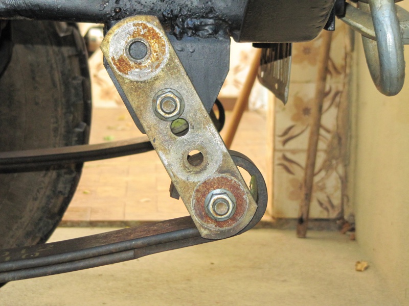

A distância entre furos do meu jumelo é 14 cm ,então o do meio está com 7 cm (ficou batendo) refurei com 9 cm e uso desse jeito, 8 cm seria se não me engano o ideal ,mas no meu caso não foi possível pois os furos iriam se encontrar ,mas fazer jumelos novos não é difícil . . .sei que o Elmer não é muito simpático a ideia de refurar ,mas prometo que vou fazer jumelos novos rsrsrs.
É exatamente isso!Citação:

Willian, isso mesmo, montei os feixes no chão mesmo e o suporte bate no olhal... um paleativo seria refurar a peça. Vou montar assim mesmo, depois de pronto, vejo o que precisa ser mudado. Os jumelos do kit que comprei são identicos aos que vc utiliza. Hj estou enrrolado com a finalização do TCC, mas pretendo levar as peças pra ocifina hj ainda e tirar umas fotos do chassis. Fui lá semana passada e tava pronto os reforços. Acho que ficou bom. Amanha cedo, ja combinei com o soldador, vamos começar a montagem da suspa!
Ian, valew pelo esquema! Vou aproveitar que os suportes originais foram removidos para a colocação do reforço, e vou instalar novamente no mais vertical possível.

Inácio ,vai ai as fotos dos jumelos refurados ,vai ver que além do furo do meio, tem um furo para cima e um para baixo ,é que tinha furado com 10cm entre os furos e como vi que dava para baixar mais ,inverti os bixo e furei de novo com 9cm ,bom ,agora tenho jumelos reguláveis rsrsrs , , ,já sei ,já sei ,vou ter que fazer jumelos novos .Anexo 464138Anexo 464139
