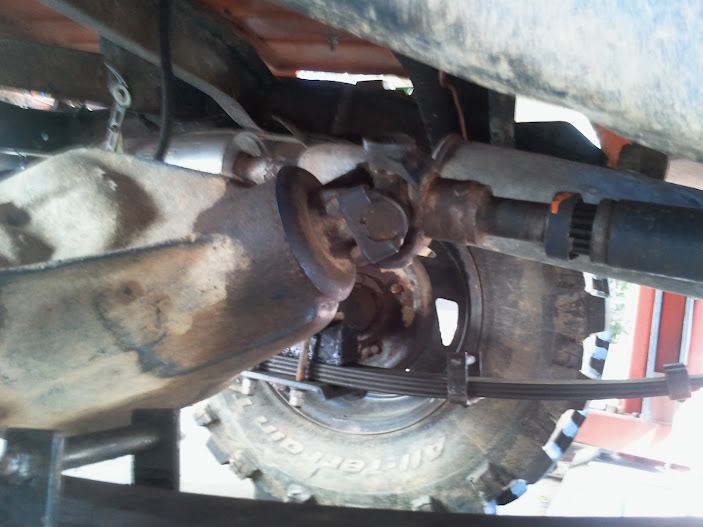

Pessoal, passei hoje de manhã pela oficina para ver como iam as coisas.
Como todos já haviam colocado aqui, as cunhas para girar o diferencial estavam muito exageradas...
Anexo 348873
Com o jeep no chão, o diferencial ficou apontando para a lua!!! :parede:

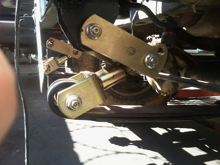

Os jumelos dianteiros ficaram bons, pelo menos imho, Vejam e me digam... parece que está a uns 45 graus, como manda o figurino (eu sei, eu sei, o jumelo é grande, mas não está trabalhando no ângulo correto?).
Anexo 348874Anexo 348875

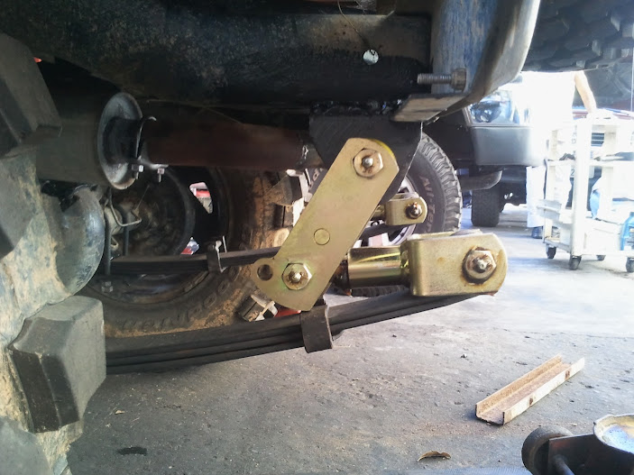

Em compensação, no eixo traseiro faltou chassi para colocar a montanheira no lugar correto... vejo duas possibilidades para este caso, ou mando arquear mais as molas ("reduzindo" o seu comprimento :screwy:) ou coloco a montanheira mais para trás, permitindo que o jumelo trabalhe na mesma angulação do jumelo dianteiro.
Anexo 348876Anexo 348877

Dae Chevi, no caso da cunha experimente deixar sem, para dae sim ter um ponto de partida e saber o quanto seu diferencial ficará errado.... e a partir disso tentar acertar... o uso de cunha por mais errado que seja, é muito comum... mas até hoje de todos os casos que fiquei sabendo, nunca a parte mais grossa da cunha passou dos 10mm e isso já da uma boa inclinada no diferencial...
No caso dos jumelos, aparentemente na dianteira esta bom... só achei estranho seu relato de faltar chassis para as molas traseiras... de que são essas molas??? pois as molas toy dos kit, geralmente são as dianteiras da toy, que ficam menores que as traseiras do jeep... ou seja, sobra chassis...pelo menos pra mim ta sobrando...

Eu tb achei aquelas cunhas um exagero,
nessa foto da pra ver que nem precisa tudo aquilo:
http://www.4x4brasil.com.br/forum/at...3&d=1337650765
Cunhas convencionais ja resolvem o problema ai tranquilo.
Quanto ao jumelo trazeiro o ideal é que a distancia entre o centro dos suportes seja de 127cm, portanto o furo onde entra o jumelo deveria estar bem em baixo da linha do parachoque, isso pode ser resolvido afastando o suporte.
