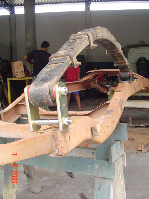

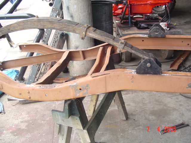

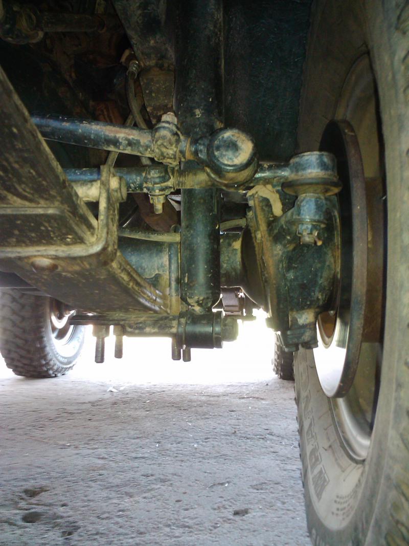

Olha meu pai usa os feixes da toyota a 10 anos num cj5 Ford 1973 e fica melhor do que origina não quebra como os originas, e os feixes não ficam cansados como os originais.

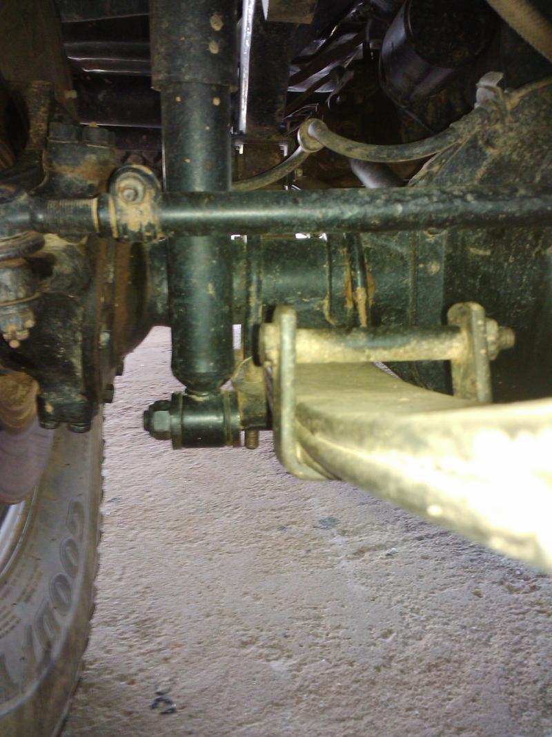

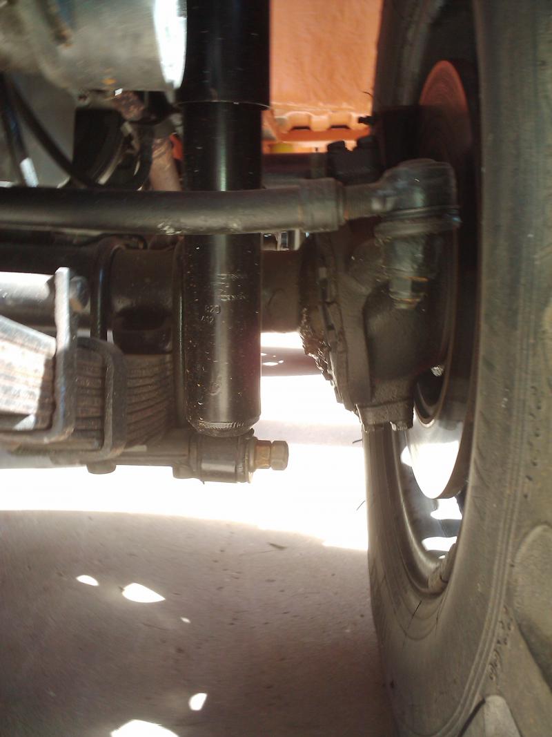

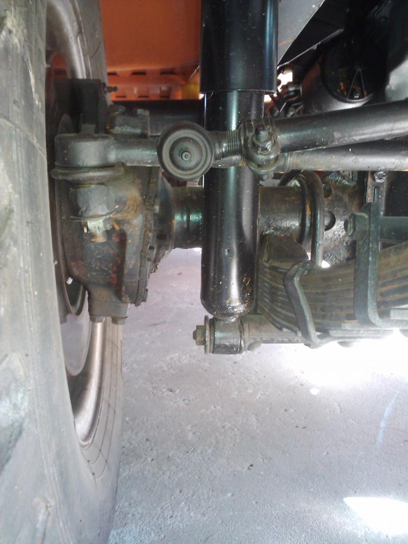

Mas ira precisar adaptar pois os feixes são mais compridos que os originais, sugiro tombem que adapte as molas de traz o mais perto das rodas possível ao lado do chaxis isso lhe daria mais estabilidade na estrada quanto na trilha.
também comprei um cj5 e sera umas das primeiras adaptações que vou realizar sem duvida.
mas no feixes são retiradas umas molas para tornar mais macia para dizer a quantidade exata só olhando mesmo.
