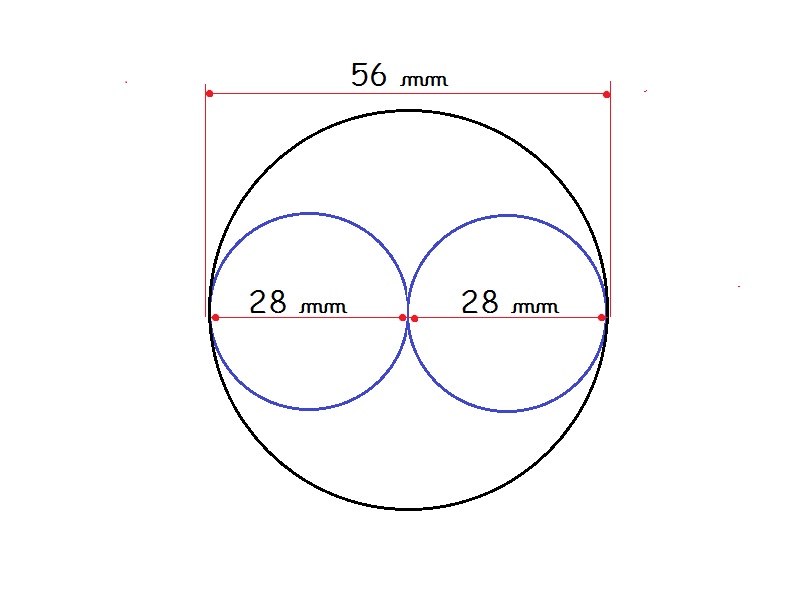

    Ivan Luiz
    1 Anexo(s)
    Postado originalmente por KitiU. Ver Post
    Dae pessoALL,
    Certamente uma TBI com borboleta muito grande não vai ficar bom, mas penso que meu motor esta com uma weber 40 que tem 2 borboletas de 40mm e venturi de 28mm sendo assim, equivale a uma borboleta de 56mm...
    Essa conta está errada, tem que calcular a área da circunferência(Área= π x R² ) para comparar:
    28 mm = 615,7536 como são 2 = 1231,5072
    42 mm = 1385.44236 (logo é maior que os dois de 28).
    Anexo 467518
