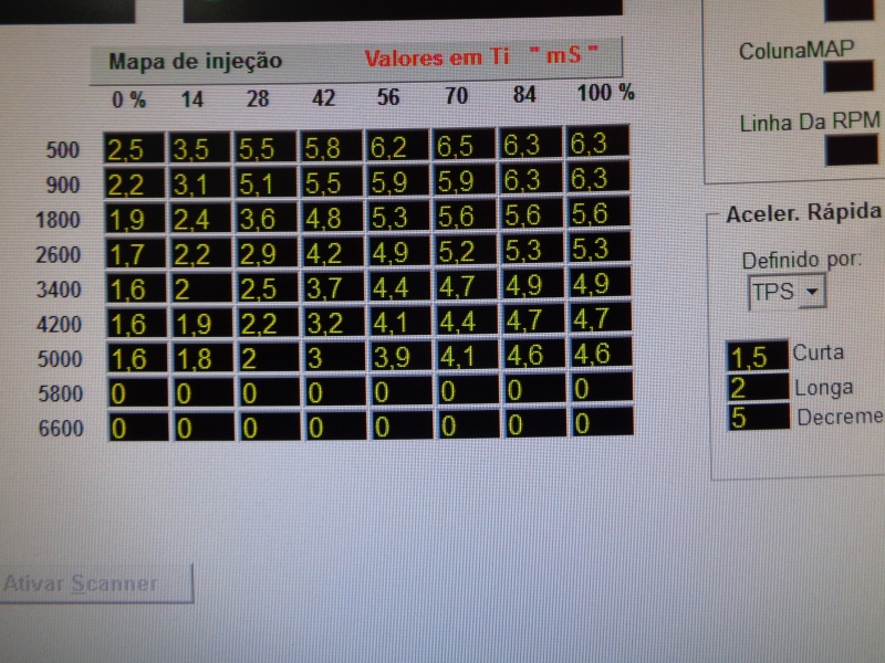

    magraosc
    1 Anexo(s)
    Pessoal, olha a bagunça que estao os meus mapas....
    Ainda nao encontrei um mapa de ignicao pra comparar mas o de injecao ja vi que ta bem gordo, sem contar as inconsistencias...
  • 16/07/2015, 15:44
    leogc
    magrao, isso tá muito esquisito mesmo...tem muitas inconsistências. não faz sentido, por exemplo, a 5000 cair tanto o tempo de injeção a 42%. note pela tabela que o kitiu mandou que os números são crescentes (em geral até o ponto de torque máximo). o mesmo deve valer para o ponto. vou tirar um print da tela com o mapa que estava no meu carro quando no álcool.
