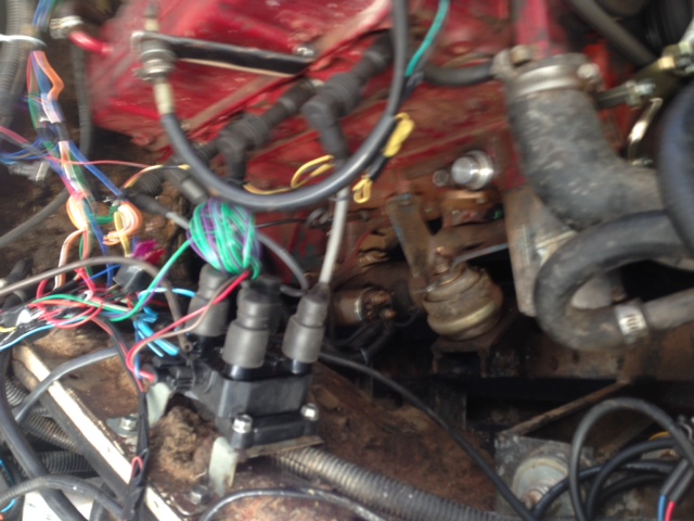

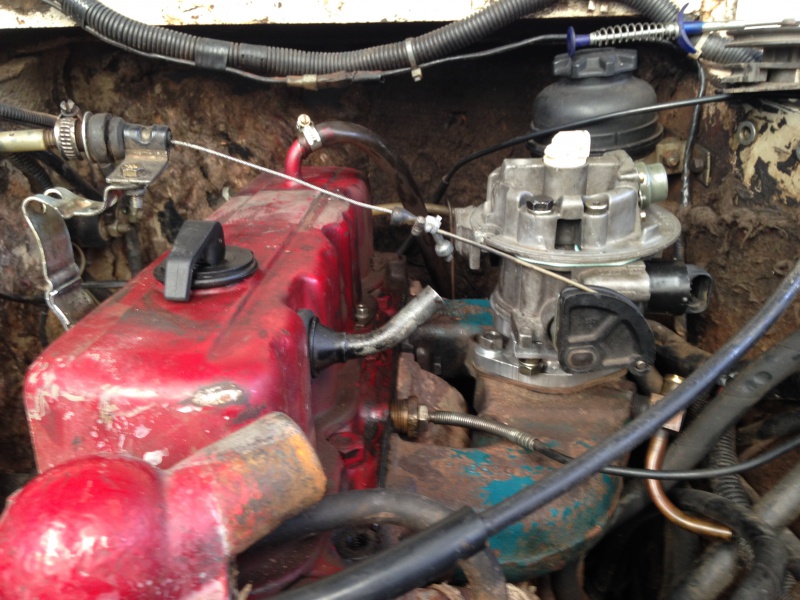

    leogc
    5 Anexo(s)
    Fala pessoal,
    só para dar um gostinho...dei uma surtada aqui e acabei levando meu jpx para instalar a injeção eletrônica. no sábado andei nele, ainda com pouco acerto e já notei uma melhorada significativa no comportamento do motor.
    segue umas fotos...
    aqui só com a TBI no lugar e sem o distribuidor.
    Anexo 465464
    Anexo 465465
    Anexo 465466
    aqui já com a bobina de astra (4 saídas) e um filtro de ar temporário no lugar
    Anexo 465467
    Anexo 465468
    só recapitulando...eu to usando uma tbi de monza com bico de monza álcool. um módulo msracing, sonda lambda wideband e roda fonica da igniflex. a brincadeira saiu bem mais cara do que eu imaginava, mas pensando pelo lado de que é menos uma adaptação de motor e que o motor de opala dura para sempre e é barato se precisar trocar acho que ficou uma boa.
    essa semana o mecanico me devolve o carro com um acerto pro álcool. mas o coletor está suado demais...vou ter que pensar em um aquecimento ou talvez troque para gasolina (só precisa reprogramar a injeção).
    abs
  • 02/06/2014, 10:45
    reslima
    Usa o coletor do opala álcool, com aquecimento.
    Abs.
    Postado originalmente por leogc Ver Post
    abs
  • 02/06/2014, 11:05
    leogc
    Postado originalmente por reslima Ver Post
    Abs.
    provavelmente vou soldar uma passagem de água por baixo do coletor. o meu outro já era assim, mas não quis estraga-lo pq ele foi fundido para usar com a weber.
    abs
