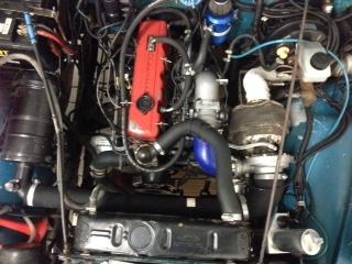

    Terminei mais uma etapa do Tropeço, e como já passei pela fase de testes e foi aprovadissimo, conto aqui meu relato.
    Tenho um Jeep Willys 1963, Capota de aço, motor gm Opala 4cc, misto com 151 e 153, andava com um 2E, e cambio 3 Marchas original, era relativamente bom p o que fazia, tinha muitas duvidas com relação a injetar o Tropeço.
    Alem do off road, gosto das arrancadas, tenho um gol 86, motor ap bloco alto 2.0, injetado com 4 bicos ford racing, coletor é uma trotle (parece uma Weber 40 ), Modulo Programavel Fuel tech, race pro 1, ai de tanto o preparador me infernizar, e se sujeitar a fazer a empreitada, resolvi arriscar, sabendo que ia apanhar um pouco e ia mexer muita coisa na mecânica.
    Começamos Assim, coletor para 4 bicos, 4 bicos de astra flex, roda fônica auto traxx, com polia damper, bomba elétrica mercêdes, dosador hpi, bobina de 4 bico do corsa, cabos do ford ka zetec, e a fuel tech ft 300, que gerencia a roda fônica.
    Blz até ai estava tudo lindo, quando um infeliz amigo resolver me dar uma turbina Borgwaine K16, mudando tudo novamente, coletor feito pela dudu escapamentos (coletor do chevete para motor opala, a turbina sai bem no alto),
    Bom vai daqui, dali, meche no coletor de escap, meche no coletor de admissão (coletor da TNT muito ruim, tive de mexer muito, compensa fazer no coletor original), tudo pronto, porem a mudança de configuração foi brusca, tendo o bom senso de mexer na transmissão para evitar quebras.
    Resumindo, cambio da c10 3 marchas, com engrenagem traseira (evitando solda o eixo), eixo dianteiro com homocineticas de toyota, cubo e acabou ganhando um bloqueio Rotax 100% na dianteira, pois a traseira ja estava com e-locker.
    Tudo proto, fase de teste:
    FICOU EXPETACULAR....não imaginava que ficasse do jeito que ficou, a parte de injeção na trilha é preciso, sem buracos, marcha lenta lisa, não tem a necessidade de ficar acelerando que nem louco, e quando está no atoleiro, "solto o pé de lado com a 2º engatado e soh tiro no final do atoleiro, sai do jeep, e o pneu ta limpo....
    Ficou Lindo.....
    Estou extremamente Contente, e Satisfeito com a empreitada e Recomendo!!!!!!!
    Ja ja mando fotos

  • 08/07/2014, 09:32
    leogc
    bem legal alcides. mas no turbo tb já é apelação...ahahahaha. qual turbina vc está usando?
    uma pergunta, quais os problemas do coletor da TNT?
    eu ando olhando esses coletores para opala injetado com carinho (assim que vender minha weber eu compro), e notei duas vantagens neles: 1) são de alumínio (mais leve), e 2) eles são mais compridos fazendo o papel do tal do pleno do coletor (o ideal seria fazer um coletor sob encomenda).
    abs
  • 08/07/2014, 12:42
    Alcides Arantes
    Então quando comprei o coletor no 2º e 3º parafusos eram muito ruim para apertar, tive de cortar e soldalo novamente, mas parece que agora fizeram um novo com mais espaço, cabendo a chave para apertar.
    Meu mecanico fez um no coletor original, levou para soldar o local dos bicos e a curva com o tbi, ficou melhor que o meu, agora precisava ver esse novo da TNT se realmente resolveram os problemas, pois um colega nosso, no coletor de 6cc teve o mesmo problema q eu.
    è isso ai

    entendi. vc ta falando do parafuso para prender a tbi? não seria o caso apenas de refurar?
    Eu gosto desses coletores:
    Coletor De Admissão Para Opala 4cc Injetado C/ Flauta - R$ 569,99 no MercadoLivre
    Coletor Admissão Opala 4 Cil. Quadrijet Gm 151 S - R$ 799,00 no MercadoLivre (bem mais caro)...
    me parecem bem feitos.
  • 08/07/2014, 15:46
    Alcides Arantes
    As porcas que apertam o coletor no cabeçote, junto com a castanha que aperta o coletor de escap, porem pelo que vi nas imagens que mandou ja modificarão, e esta bem mais espaçado, o meu não entrava a chave, esmirilei umas 4 chave 14 p poder dar aperto, por fim tirei, cortei o coletor e soldei novamente, ficou muito bom, no tbi do meu coloquei uma curva de 90 graus, e o tbi virado para frente (tbi do golf, tem um calo, evita aqueles buracos no momento de solavancos), mas eh isso ai, pelo que vi nas imagens, o 1º coletor é para 4 bicos, o 2º para 8 bicos, o que acho não ter a necessidade,mas ambos parecem ser muito bem feitos.
    Valeo
    Alcides
  • 08/07/2014, 16:01
    leogc
    Postado originalmente por Alcides Arantes Ver Post
    Valeo
    Alcides
    Entendi. Obrigado pela explicacao.
    Na verdade a ideia é usar 4 bicos mesmo. Com a tbi virada mesmo, acho que facilita na hora de posicionar o cabo do acelerador. Alem disso, tenho em mente que o ideal seria aumentar o volume do coletor para melhorar a resposta em baixa.
    Uma tbi que parece legal tb é a do vectra gsi, sao duas borboletas de tamanhos diferentes. Deve dar uma boa progressividade.
