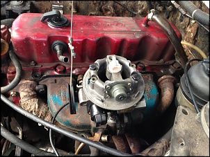

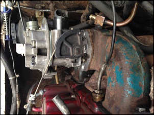

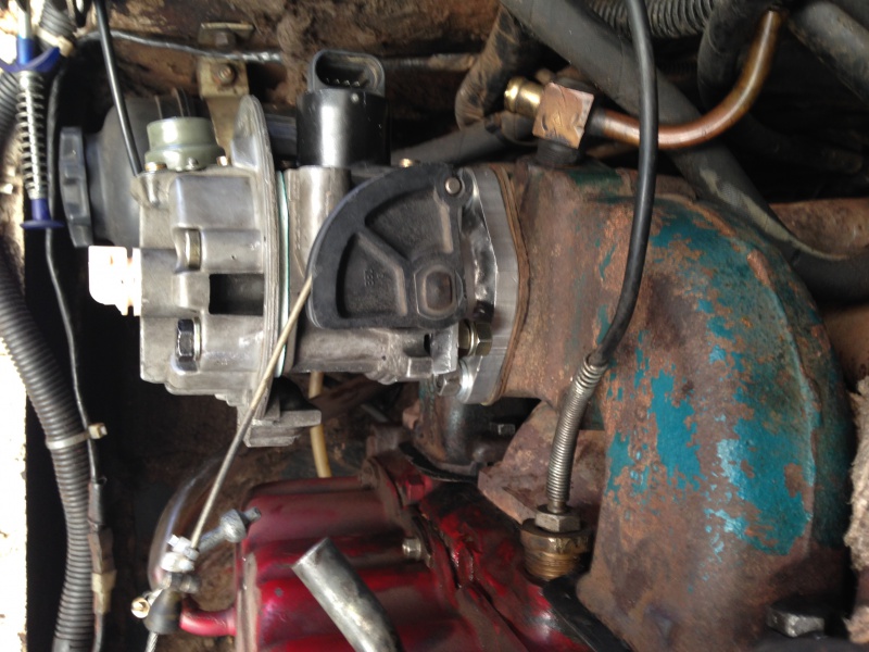

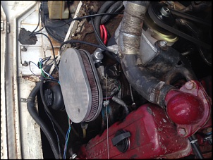

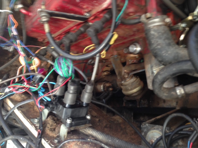

    só para dar um gostinho...dei uma surtada aqui e acabei levando meu jpx para instalar a injeção eletrônica. no sábado andei nele, ainda com pouco acerto e já notei uma melhorada significativa no comportamento do motor.
    segue umas fotos...
    aqui só com a TBI no lugar e sem o distribuidor.

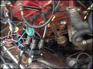

    aqui já com a bobina de astra (4 saídas) e um filtro de ar temporário no lugar
    só recapitulando...eu to usando uma tbi de monza com bico de monza álcool. um módulo msracing, sonda lambda wideband e roda fonica da igniflex. a brincadeira saiu bem mais cara do que eu imaginava, mas pensando pelo lado de que é menos uma adaptação de motor e que o motor de opala dura para sempre e é barato se precisar trocar acho que ficou uma boa.
    essa semana o mecanico me devolve o carro com um acerto pro álcool. mas o coletor está suado demais...vou ter que pensar em um aquecimento ou talvez troque para gasolina (só precisa reprogramar a injeção).
    abs
