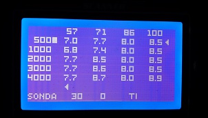

    Finalmente consegui levar o jeep ao Dino ontem a noite... ficou bom... segue em anexo o mapa, ( fiz ele no excel porque não tenho o cabo, só o scanner).
    OBS: Meu motor tem comando 278 com 109 de lob-c, cabeçote levemente polido, e 9,5:1 de taxa, escape 4x1, uso a Hardware RF-4, TBI Kadet, bico branco (álcool), combustível gasolina, 1,5 bar constante na linha, bobina corsa 3 fios com 3,6 de carga.
    OBS2: muita atenção ao resistor ligado em série ao bico, interfere no mapa a impedância e potencia do resistor, estou usando um fornecido pela Hardware junto com o Gerenciador de turbo que o Bertei ( preparador e dono do Dino) tinha, o resistor que eu tinha não deu certo...
    OBS3: muitos erram na ligação do bico monoponto, é preciso ligar o fio cinza junto com o fio cinza e amarelo mais o resistor... assim o bico vai pulsar certo...
    Ainda não andei com o jeep, mas pelo que vi no Dino.... ta muito bom...responde rápido, não engasga, sobe fácil o giro...
    Rendeu 78 cv na roda... com sonda variando de 0.95 a 0.87 (lambda) segundo o Bertei "econômico"... heheheh... Por ser jeep o Bertei diz que daria para acrescentar uns 25 a 30% de perda na transmissão... sendo assim... o motor tem 97 a 101 cv... e 12 kg de torque...
    Eu gostei do resultado, não estava almejando ganha potência com a injeção... o que eu queria foi atingido, o motor ficou muito bom...
    Vou rodar um tempo assim, mas ja estou orçando para fazer 4 bicos... aos poucos vou comprando as peças... deve ficar ainda melhor...
    Forte abraço a todos, espero ter ajudado alguém....

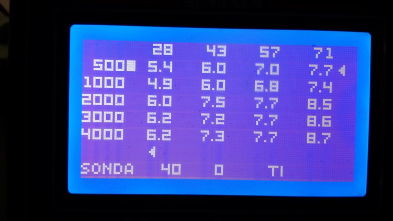

    Kitiu, o meu ta andando assim agora:
    To achando que meu bico pode estar ligado apenas em um fio, pois os tempos sao quase o dobro dos teus. Vou ver isso.
    Grandes dicas, valeu mesmo.
    Dae magraosc... Realmente estão altos os tempos de injeção... Vale a pena verificar se os dois fios de sinal do bico estão ligados...

    Kitiu, bingo! o meu tava so com o fio cinza no bico, por isso os tempos tao altos.
    Liguei os dois (cinza e cinza/amarelo) antes do resistor e na hora ja afogou com os tempos que eu tinha.
    Coloquei o teu mapa e tou ajeitando... parece que vai ficar ate mais economico, alem de responder mais rapido.
    Poderias colocar pra nós como ta o teu acerto da rapida e as correcoes de sonda?
    Tou quase la, e tua ajuda foi fundamental.
    Adriano

  • #431
    Usuário Avatar de KitiU.
    25/06/2008
    Horizontina/RS
    621
    Agradecimentos: 7
    Citação Postado originalmente por magraosc Ver Post
    Adriano
    Palhoça - SC
    Dae magraosc... Bah logo imaginei que está só um fio... Pois no começo cometi o mesmo "erro"... Hehehehe
    Estou nesse exato momento num hotel em San Vicente na Argentina... Acabei de volta da trilha.... Estou muito mas muito contente com o resultado da injeção... Meu Jeep ta show....
    A rápida se não me engano esta 3,5 na curta, 5 na longa e 6 de decremento... Foi o Bertei que regulou assim no Dino e eu não mexi... Fiz alguns leves ajustes no mapa no quadro 1 com pouco tps e baixo rpm... To deixando sonda na casa dos 0.95 e mesmo assim o motor ta com muito torque....
    Não uso correção por sonda... Somente monitoro a mistura e caso não estiver de acordo fasso eu o ajuste...
    Que bom que ajudei... Forte abraço!
