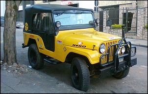

    Fala pessoall!
    Abrindo o tópico da "reforma" do jeep e alguns up's que ele tá "sofrendo"!
    A ideia inicial era colocar um motor AP, mas depois de um tempo pensando e uma ida a FENAJEEP, resolvemos injetar o motor do Opala 4cc que está nele!
    Como toda reforma de jeep que se preze... nunca fica só no básico!rsrsrs Sempre vem alguma coisa por fora!
    Nos posts abaixo e a medida que forem aparecendo novas ideias vou postando por aqui!
    Segue foto de como ele está atualmente!
    Abraços!

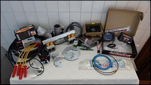

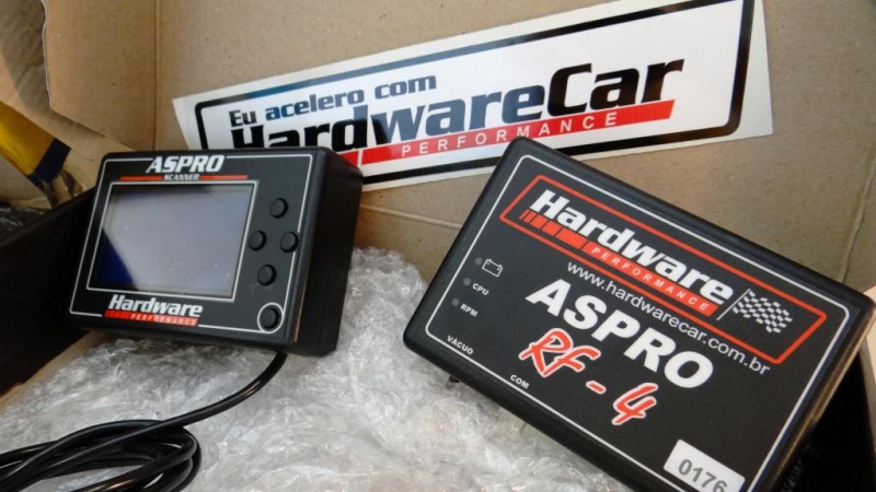

    A primeiras das coisas que compramos foi o Kit de injeção da MAX 4 do Adilson Biason, pela primeira impressão o Kit é muito bem feito e as peças são de boa qualidade.
    Seguem fotos do Kit já em casa!
    Jeep Cj5 79 - GM 151 Injetado!-dsc00948.jpgJeep Cj5 79 - GM 151 Injetado!-dsc00949.jpgJeep Cj5 79 - GM 151 Injetado!-dsc00951.jpg
    Segundo as informações do fabricante a potência do motor sai de 87CV para 113CV e o torque vai de 19.8Kgfm para 22Kgfm, isso com 15% de economia de combustível!

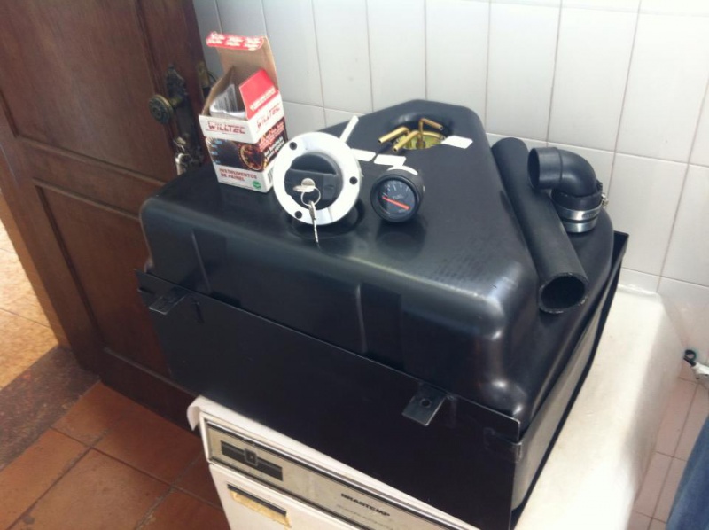

    Não acreditando tanto na economia hehehe... compramos um tanque traseiro de 60 Lts da Metalurgica CLA! Agora tem combustível pra quantas trilhas aguentar fazer! E um marcador de combustível que... esperamos que funcione!

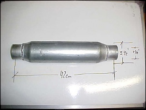

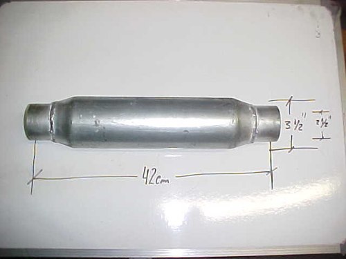

    Antes de mandar o Jeep pro estaleiro fomos resolver o problema do escape que estava bem rodado já!
    Afinal a sonda lambda vai presa perto do coletor e essa parte tinha muita ferrugem!
    Depois de alguns dias procurando um local pra fazer(A maioria já falava logo que não fazia!) achamos uma loja do outro lado da cidade com um Sr. muito gente boa que se prontificou e entendeu bem o que queríamos!
    Depois de um tempo tava pronto!
    Escape direto saindo debaixo da porta com o pequeno abafador!
    Achamos que ia ficar um cheiro de gasolina devido a saida dos gases ficar logo abaixo da porta... mas não deu cheiro nenhum!
    Segue foto só pra ilustrar o abafador! Se me recordo bem ele é um pouco menor que o da foto!
    E o ronco ficou 10!
    Jeep Cj5 79 - GM 151 Injetado!-image_1367801381956036.jpgJeep Cj5 79 - GM 151 Injetado!-abafador-2-12-turboopala-maverick-dodge-mustang-v6-v8_mlb-o-3437413429_112012.jpg
