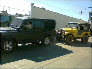

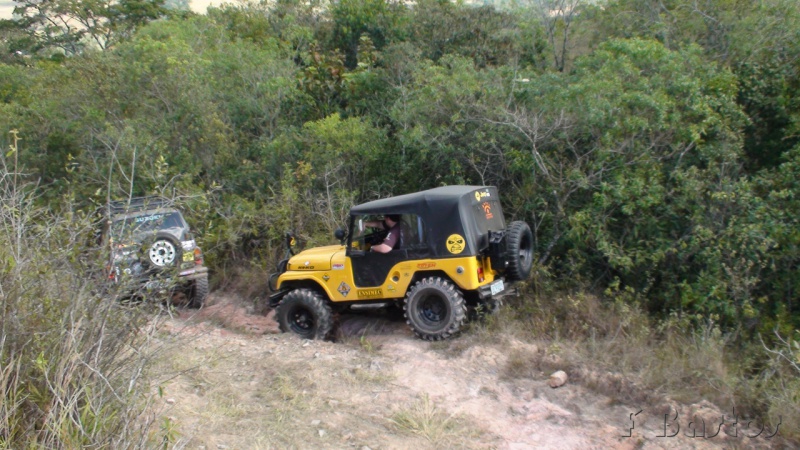

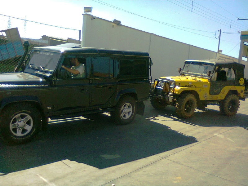

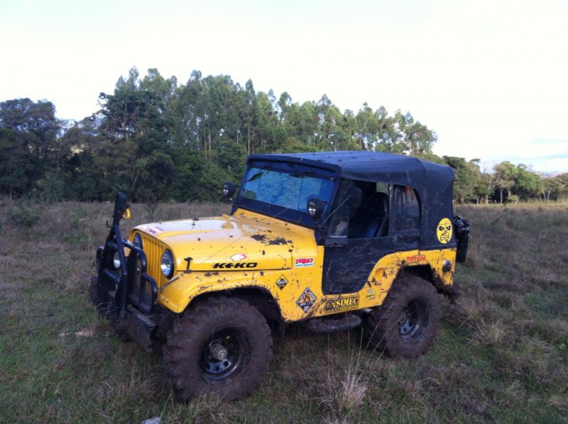

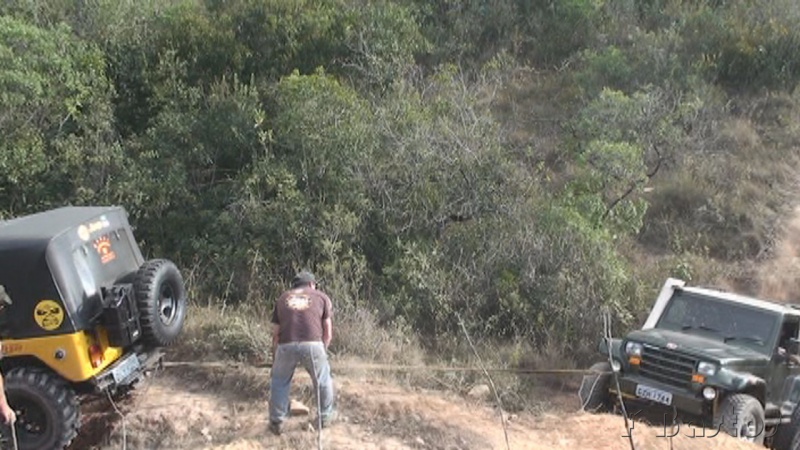

    Andei na correria semana passada pra "aprontar" o jeep e nem passei por aqui! Desculpa pela demora e pelo esquecimento!rsrs
    O carro está andando e já fez a primeira trilha!!!
    Muito rendondo e em vários momentos vimos que o investimento valeu a pena!
    Puxando um troller de um buraco e passando dentro de um riacho foram alguns deles!heheh Subindo e descendo inclinações fortes sem problema algum!
    Ainda faltam alguns detalhes, mas isso agora vamos ajustando!
    Os pneus que antes pegavam na carroceria e no chassis quando esterçava muito a direção agora pegam na caroceria por fora!rsrs Mas vai ser resolvido com uns calços um pouco maiores e um trabalho na suspensão!
    Como já amassaram um pouco a lataria uma solução se nada der certo... vai ser passar a faca na carroceria!
    O carro está "demorando" a esquentar pela manhã(principalmente em manhãs frias)! Rebocamos ele até barroso e chegou lá com 18ºC até ele esquentar com a ventoinha mecânica do motor rodando demorou um(bom) tempo! A temperatura ideal de trabalho do motor/injeção é por volta dos 80ºC! Estamos pensando numa valvula termostática mas... o medo é de que o motor comece a esquentar depois de colocá-la!
    Seguem algumas fotos dele! Depois posto o vídeo dele no encontro!
    Abraços!

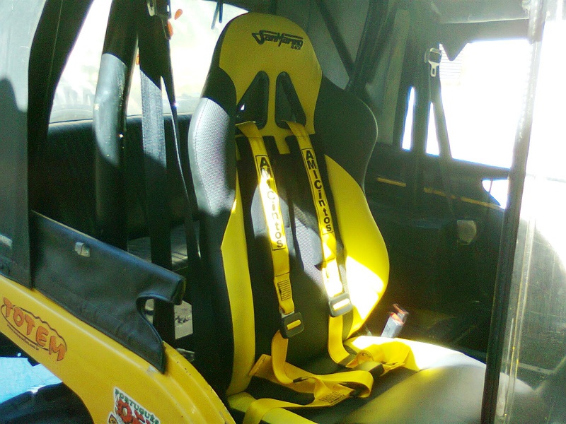

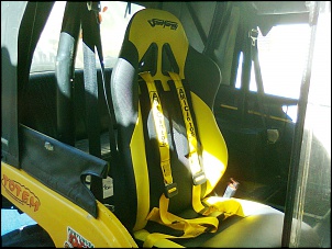

    Os bancos chegaram semana passada e já foram pra trilha!
    Mais que aprovados! Agora ficou até mais prazeroso andar...rsrsrs (E seguro claro, da uma diferença absurda o banco concha e cinto 4 ptos!) Comparado aos procar com um cinto 3 ptos que travava até parado!rsrs
    Abraços!

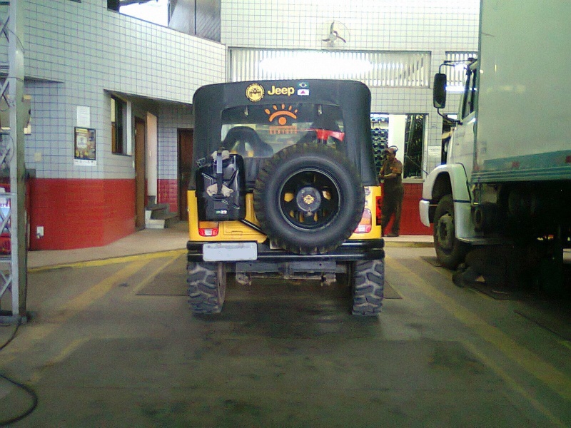

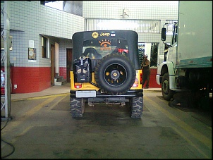

    Semana retrasada levamos o jeep pra dar uma revisada nos feixes e arquear um pouco a traseira visto que com o peso do tanque ela abaixou um pouco!
    Levamos numa loja que foi indicada por muitos aqui! Sendo que aqu tem 2 "confiáveis" essa que levamos e uma outra mais famosa e careira demais!
    Deixamos na loja por volta das 8 hrs!
    Lá pelas 13 hrs o cara liga e fala que ta pronto!
    Fomos lá buscar a viatura, chegamos lá e ele estava um pouco mais alto, até aí tudo bem... foram trocadas 2 molas por estarem trincadas e etc!
    Olhei o carro todo e estava tudo nos conformes e totalmente "reto"!
    Voltamos pra casa!(Do outro lado da cidade!)
    Ao estacionar o carro na garagem percebemos que estava muito caido para o lado do motorista! E ao entrar no carro agravava ainda mais!
    Como isso era vespera de trilha(foi mais um passeio!) resolvemos deixar assim e ver se com mais alguns Km's ele voltaria ao normal!
    Passado o fim de semana a diferença aumentou ainda mais!
    Levamos o carro na loja novamente e... acreditem o cara que nos atendeu olhou uns 10 segundos pro carros e disse:
    - mas isso não é problema nosso, esse carro é velho e o chassis ta empenado!
    É mole!!!
    Depois de mais um dia do carro na loja e algumas ligações... os caras arrumaram o que estava torto... conseguiram quebrar uma mola(e colocaram uma nova,sem custo claro!) e o vendedor ainda reclamou que não devia ter pego esse serviço e que não podia ter dado garantia!!
    Agora ele está devidamente reto!heheh
    Abraços!
    PS.:Segue foto do "tortinho"!hahah
