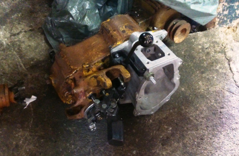

    O jeep está há 3 semanas internado!
    Levamos para dar uma revisada na caixa e ver porque estava vazando tanto!
    Depois de alguns dias voltamos lá para ver o diagnóstico e todos os retentores estavam estourados!
    Minava óleo por todo lado!
    Depois de alguns dias pensando e o mecânico falando na cabeça resolvemos trocar a caixa!
    Ele falava que não importava se ele colocasse tudo zero, mas daqui a pouco tempo começaria a vazar novamente!
    Como mecanico tem todo um jeito de convencer(e ser enjoado a ponto de te fazer comprar as coisas...) resolvemos trocar!
    Até porque esse "UP" já estava nos planos futuros!
    Agora vai ser uma solução definitiva e que vai aguentar o o motor e os pneus tranquilamente!!!!
    Escolhemos uma Clark CL2205A 5 marchas(C-20)! E flange da DeepTec!
    A história da caixa precisa quase de outro post!hahah Pra resumir...
    Veio caixa até de Goiânia... e por fim a melhor que achamos estava aqui em Juiz de Fora msm!hahah
    Junto com o câmbio resolvemos dar uma revisada na Tcase/Reduzida!
    Compramos todos os rolamentos novos, retentores novos e vamos instalar o "pino chorão"(Isso foi outra implicância do mecanico que acabamos por instalar tbm já que estava tudo aberto! Agora o apelido do mecanico é "dadá chorão"!hehehe
    Junto com o pino chorão estamos instalando na Tcase o sistema de uma alavanca só para 4x4 e reduzida, que o mecânico fabrica!
    Agora com a movimentação da Tcase devido ao comprimento do Clark+flange vamos ter que mexer nos cardãs tbm! Aproveitamos e vamos trocar todas as cruzetas!
    Por agora é isso!
    Entrou na oficina pra uma revisão e vai sair com um câmbio novo!rsrsr
    Pra não perder o costume...seguem fotos do câmbio que chegou ontem e da Tcase+Flange e o sistema de uma alavanca já instalado!
    Abraços!
    PS: Acabei de ter notícias que a caixa já está montada no lugar! Agora faltam alguns ajustes nas alavancas e os cardãs!

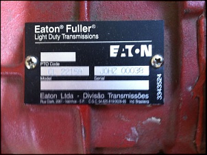

    E a saga da caixa continua...
    Quarta(da semana passada) fomos buscar o jeep pq estava tudo "pronto"!
    Chegando lá Cardãns OK, Reduzida OK... mas engatar as marchas estava duro!
    Saimos pra dar uma volta e testar e fez uma barulheira dos infernos!
    Depois de algumas ligações, conversar com outros mecanicos... isso podia ter acontecido pq tinha peças novas e usadas dentro da caixa...
    Por fim...
    Resolvemos trocar a caixa!rsrsr
    Agora vamos de 2215(A diferença é a ré sincronizada) E a diferença no preço, que foi pequena, valeu a pena!
    Veio de São Paulo e é Zerada! Com garantia e etc! Acabou de chegar(Enquanto escrevia o post!heheh)
    Agora eu acho que vai...
    Jeep Cj5 79 - GM 151 Injetado!-eaton-2215-..jpgJeep Cj5 79 - GM 151 Injetado!-eaton-2215a.jpg
    Abraços!

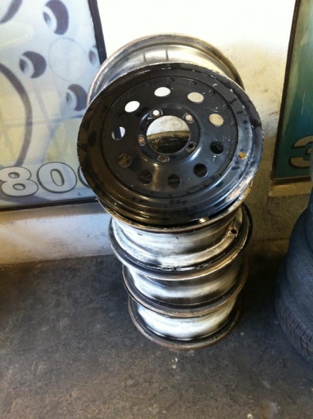

    Citação Postado originalmente por Fabrício Bastos Ver Post
    Essa semana chegaram as rodas que mandamos inverter em BH!
    Aqui em JF pediram 240 por roda!!!
    Serviço muito bom feito na Roberto Talas!
    Anexo 418229Anexo 418236
    E chegou tbm a gaiola da Ziober, muito boa a bem reforçada!rsrsr(Tubos 2 Pol x Parede 3mm) E um atendimento de primeira! Recomendo! Compramos direto da fábrica e com frete deles próprios! mas pra frente pensamos em reforçá-la mais e talvez fazer uns suportes pros bancos concha(Que um dia ele terá!hehehe Aceito doações!)
    Anexo 418250Anexo 418263

    Usuário Avatar de POPEYE MIT
    10/08/2010

    Olá ,
    Você poderia me passar o contato onde comprou essa caixa ?
    muito obrigado
  • #96
    Usuário Avatar de Fabrício Bastos
    02/10/2010
    Juiz de Fora/MG
    638
    Citação Postado originalmente por pel_marcelo Ver Post
    Olá ,
    muito obrigado
    Marcelo,
    Comprei o câmbio na Cared com o Adagoberto do Dpto. de vendas.
    Segue site e contatos!
    CARED
    Tel(Dpto. de Vendas) : (0xx11) 2109-8200 ramal 174
    adagoberto@cared.com.br
    Abraços!
