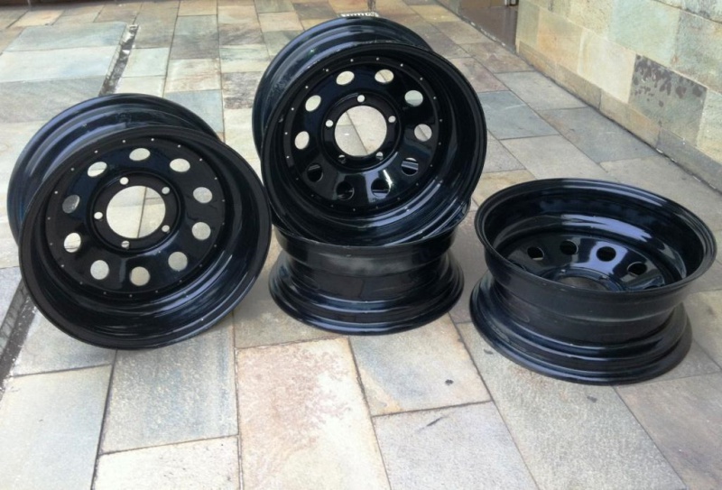

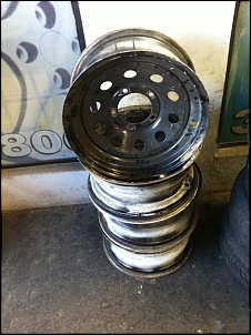

    Essa semana chegaram as rodas que mandamos inverter em BH!
    Aqui em JF pediram 240 por roda!!!
    Serviço muito bom feito na Roberto Talas!
    Jeep Cj5 79 - GM 151 Injetado!-image_1367801381956057.jpgJeep Cj5 79 - GM 151 Injetado!-img_2698.jpg

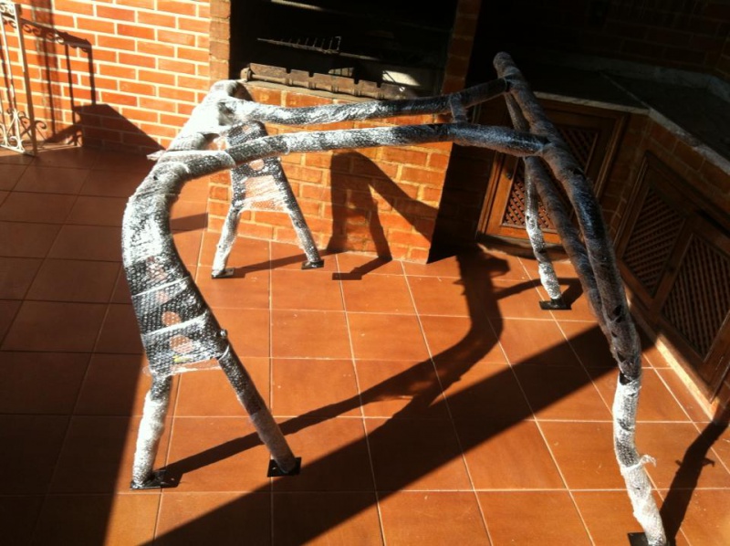

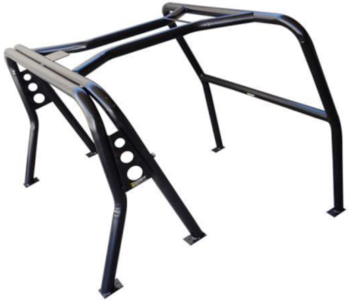

    E chegou tbm a gaiola da Ziober, muito boa a bem reforçada!rsrsr(Tubos 2 Pol x Parede 3mm) E um atendimento de primeira! Recomendo! Compramos direto da fábrica e com frete deles próprios! mas pra frente pensamos em reforçá-la mais e talvez fazer uns suportes pros bancos concha(Que um dia ele terá!hehehe Aceito doações!)
    Jeep Cj5 79 - GM 151 Injetado!-941448_529103453822260_1363763007_n.jpgJeep Cj5 79 - GM 151 Injetado!-gaiola-ziober.jpg
    Abraços!
