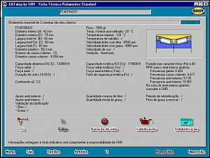

    rolamento Fc40784
    segue então os dados do rolamento bindado para roda, isto la do topico 389/390
    Miniaturas de Anexos Miniaturas de Anexos CUIDADO, SEU EIXO SEMI-FLUTUANTE PODE MATAR-fc40784.jpg

    Depois de rever os meus desenhos, e as folgas, achei a medida final ideal depois de alargado o furo da manga.
    Para quem usa esta conversão, a medida ideal é entre 31,96 e 31,97.
    Esse caso dos rolamentos é algo a ser estudado com mais carinho.
    Abrir o cubo e passar de 73,83 mm para (74,99 a 75,01) mm, não vejo muito segredo, só garantir ter a tolerancia para o rolamento entrar com a interferencia necessária.
    Inclusive o rolamento fica razoávelmente centralizado com a posição dos anteriores.
    Para fixar o rolamento tem material de sobra para usinar um rasgo de chaveta na parte de trás do cubo, lado interno.
    Fatores que eu não gostei:
    1- é que a largura do rolamento é pouco menor, então o cubo fica muito mais suscetível a folga radial, oque afeta a vida e desempenho do freio. Mas é o preço a ser pago.
    2- Na manga, a coisa complica, pois ela tem externo de 41,23 mm e esse rolamento parte de 42 mm. Não pode encher de solda e não dá para usar cola ( se é que alguém poossa penar nisso). Eu levanto duas possibilidades:
    A- Banho de cromo duro
    B- Metalização em plasma e depois, retífica.
    Apenas o processo começa a fica caro ai, e a disponibilidade de peça de reposição não existe. Smepre tem de repetir o processo.
