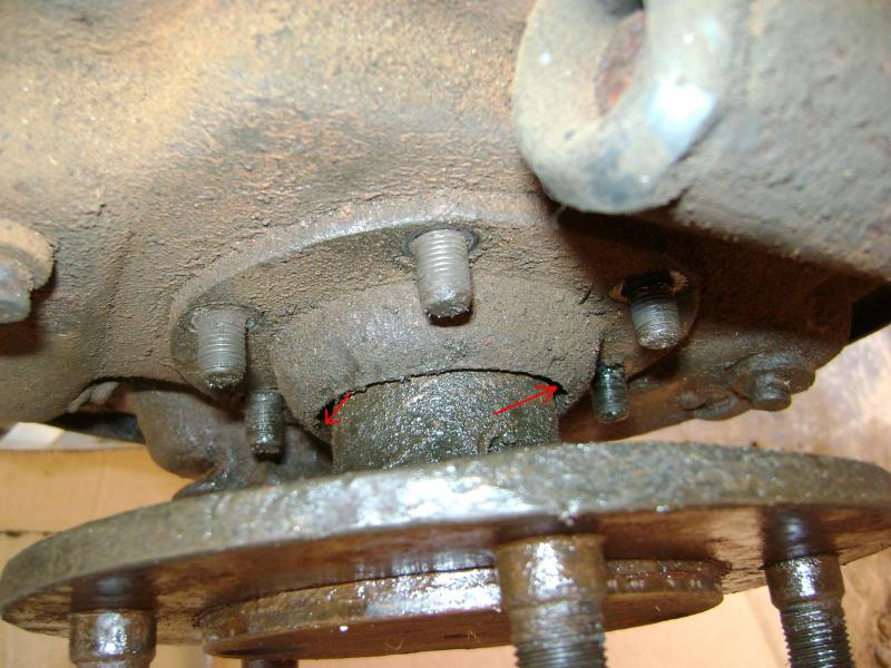

    quanto ao retentor
    Bom vamos esclarecer essa questão do retentor:
    Na foto 1, veja que o retentor externo está no lugar, e aí onde fiz a marcação tem um vão livre que cabe acho quase um parafuso de 8mm. Não tem que ter uma vedação ai?

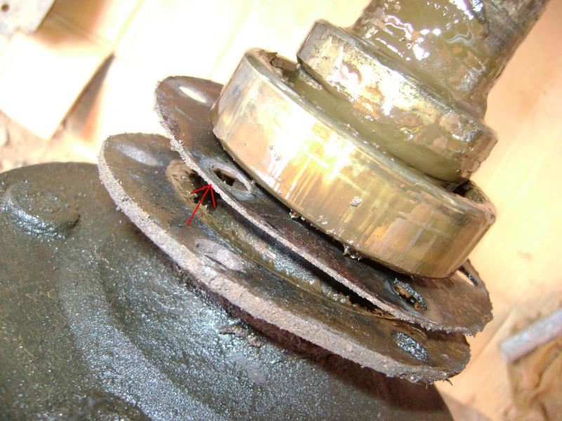

    Na foto 2, o dito calço, existe ele aí mesmo? ou, ele não seria o resto do retentor(chapa furada)?

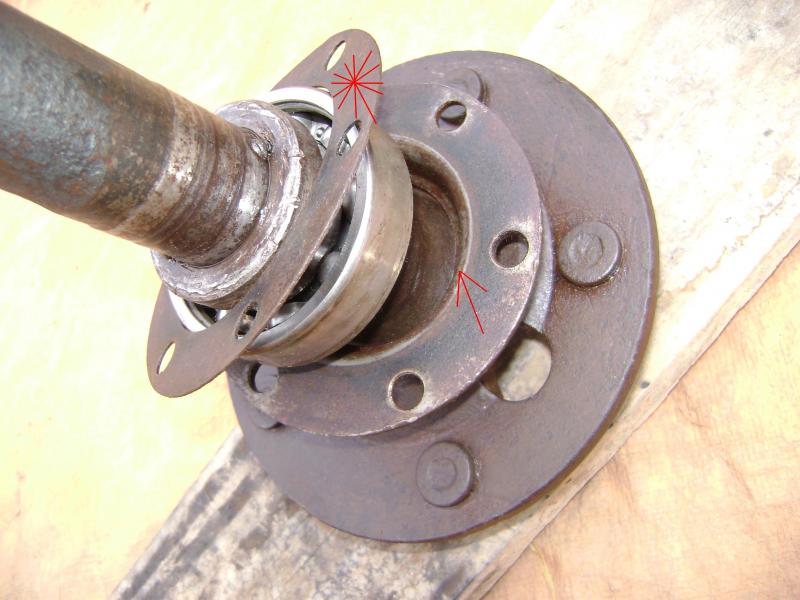

    Na foto 3, de novo o mesmo calço, percebam que da pra ver ali entre o calço e o retentor externo o semi-eixo, atenção quanto a abertura ja comentada na primeira foto.

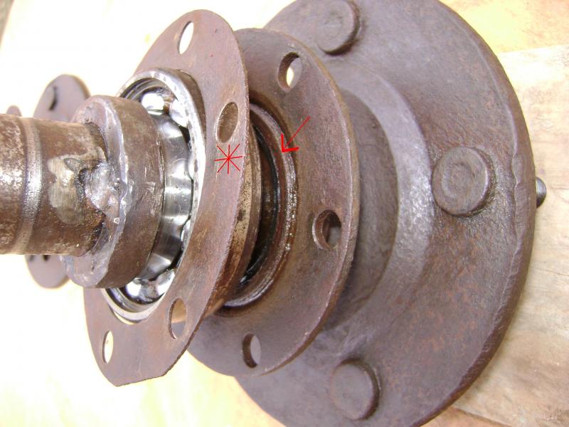

    Na foto 4, o calço* também, transpassando por cima do rolamento e a seta, indicando um retentor ali dentro do retentor externo. Por que este é diferente? não sei...vamos descobrir?

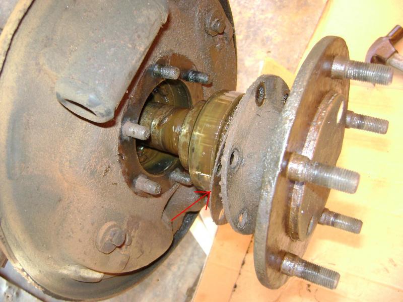

    Na foto 5, de novo o lado esquerdo pra comparar com o direito na foto 4, reparem que ali onde a seta indica a um buraco como se fosse o lugar do retentor.
    Ok? e agora? o que é correto? e como é?
