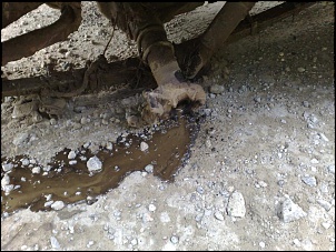

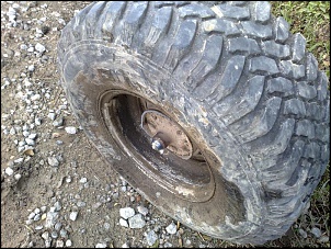

    Pra quem acha que é exagero o título do tópico
    A sorte é que meu jipe estava sendo rebocado no towbar, e em baixa velocidade...........mas que cai.........cai....e assusta.
    Uso em condições extremas;
    Falta de manutenção adequada;
    Pneus 33";
    Fadiga do sistema.
    Estou pensando em usar pneus altos, desenho agressivo, porém mais finos e vou juntar um $$$ para colocar um kit de eixo flutuante.
    abs

    Caramba, degolou e ainda quebrou a pinça!
    Pois é. E ainda me falaram que com freio à disco na trazeira não precisava me preocupar que não caia não ....

    Citação Postado originalmente por Prieto 4x4 Ver Post
    Eu tbe ja tinha ouvido falarem isso.

    Mas logico que não cai, imagine voce dirigindo, escuta o famoso barulho de carreta caindo pelo barranco, sente que perdeu tração, encosta com cuidado....pronto a roda não caiu !
    Mas....o sr. estava rebocando, nem lembrava da pobre criatura la tras, saltitando nos buracos.....nem reparou a falta de tração pois não era o caso obviamente......só foi dar atenção quando não conseguiu mais puxar....
    Quando ando com minha mini carretinha paro a cada 100km e olho ela, chuto para ver se não tem nada desmontando....imagina com um jeep.....
    Sim, foi falado isso sim, mas com um flutuante. É no caso da manga de eixo. Se ela quebra, a roda não cai imediatamente.
    Com o semi-flutuante, se o semi-eixo quebra, o eixo galopa e a roda passa por baixo dando um tranco no jeep para cima.
    Quem disse que eu estava rebocando???
    Eu estava no carro REBOCADO . Eu vou te falar. Não deu tempo pra identificar "barulhos estranhos" não. Quando percebemos já estava no chão, sendo arrastado.
    Como citei anteriormente, por sorte estávamos devagar.
