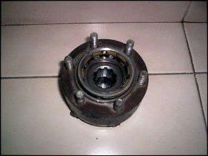

  • #420
    Usuário Avatar de Kim
    17/10/2005
    Nova Aliança do Ivaí/PR
    10,357
    Lucas!
    É o item #3a da minha explicação.
    Não tem no desenho, seria o item #3a, que é um anel liso, com dois orifícios contrapostos, e dois parafusinhos de chave de fenda, também contrapostos.
    Se a RL que usa é manual, pode deixar sem.
    Kim.
    ps.: Essa foto ilusta as peças de tecnil da RL que trabalham na arroela da sua ilustração, são aqueles tijolinhos, de cor de tijolo.
    Miniaturas de Anexos Miniaturas de Anexos CUIDADO, SEU EIXO SEMI-FLUTUANTE PODE MATAR-130c08_2.jpg
