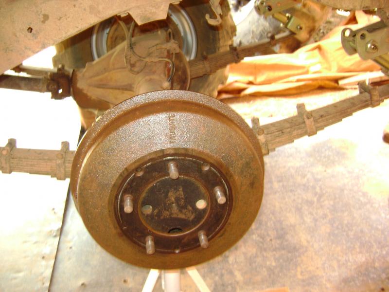

    Opá boa tarde galera....
    Seguinte, já li e reli este tópico várias vezes, pois bem, só que desde que comprei a vtr nunca tinha desmontado o eixo traseiro. E estava com a purga atrás da oreia
    E como alguns dias atrás, eu estava fazendo uns teste de rampa, ai apareceu um vazamento de oleo do diferencial, na roda esquerda.
    Hj criei coragem e fiz isso, bão comecei pelo o lado esquerdo, tirei a roda, desregulei o freio tirei o tambor de freio, tirei o sistema de freio (patins com lonas), depois soltei as porcas que fixam o calço e espelho na tubeira (carcaça).
    Após isso foi so puxar o chapelão (semi-eixo), saiu facim, facim.
    Quando puxei, veio também aquele cheiro agradável de oleo hipóide misturado com graxa e recheado com terra(lama)....é isso mesmo terragraxaoleo!!!!
    Logo que avistei, pude ver que não tinha nenhum retentor depois do rolamento, ou seja entre o rolamento e a chapa que por cima do espelho, o que estava protegendo o rolamento das impurezas externas? , simplesmente nada.
    Até aqui foi fácil desmontar, mas tinha que aparecer alguém/algum pra dar trabalho...hehehehe, o maldito retentor interno, mas retirei um retentor sem muito trabalho, e quando observei direito, pude ver que tinha mais um resto de retentor lá...esse deu upá pra sair, e isso mesmo o anta que mexeu ali, pos um novo retentor por cima do resto do velho, deve ter sido por não conseguir tirá-lo.
    veja algumas fotos, e continua no proximo post....

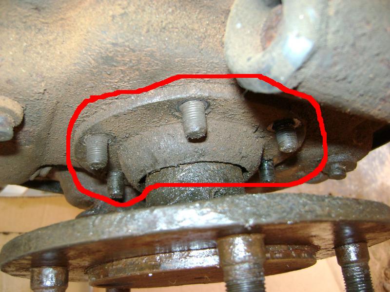

    Citação Postado originalmente por junior braga Ver Post
    Junior, o retentor é o 'chapéu' marcado na foto. O retentor mesmo fica dentro, mas é tudo uma peça só.
    Esse é o retentor externo!

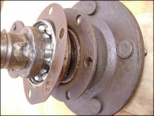

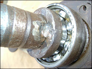

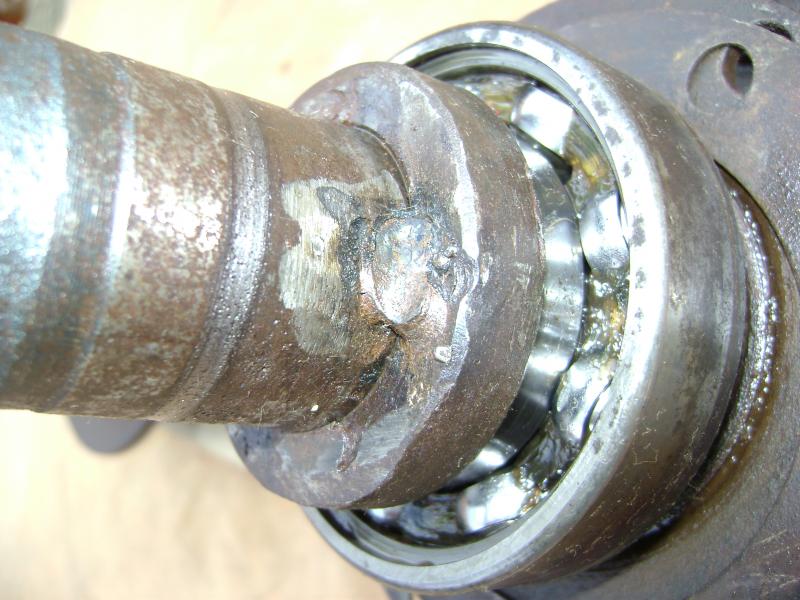

    Após a retirada do semi-eixo fui lavar toda aquela meleca que tava ali na região do rolamento.
    advinhem o dito cujo anel trava tinha dois pingos de solda elétrica, quase dei um treco...pois, depois de ler aqui a respeito disso, tinha que ser logo eu o premiado? Ah filho duma p..t@dum mexanico que fuçou esse eixo....comprovem na foto.
    Bom ai que vem a zica, pois, além de estar sem o retentor externo, ainda está soldado...
    se um lado estava assim, nem quis imaginar como está o outro...
    não pensei duas vezes, desmontei também o outro lado....
    Aparentemente tava melhor, mas era só enganação, o rolamento tinha folga perceptivel, e pra completar, a solda era pior (maior)...acho que fizeram até um lixamento no semi....
    segue fotos abaixo ainda do lado esquerdo:....continua no proximo post.
