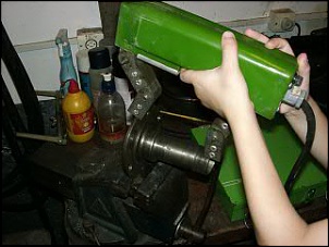

    É, isso é uma técnica de inspeção de peças metálicas muito bem conhecida na indústria e na aviação. Uma grande parte das peças de motor, câmbio, direção e freio são testadas por esse método antes da montagem final.
    Como é feito isso?
    Uma peça feita de ferro ou aço quando colocada no meio de um campo magnético bem intenso tem a propriedade de "desmascarar" trincas mesmo que da ordem de centésimos de milímetro na largura.
    Mas para serem visualizadas essas trincas, ao mesmo tempo que se aplica o campo magnético, banha-se a peça com um pó de óxido de ferro pintado com uma tinta fluorescente. Quando uma peça trincada é vista numa sala iluminada apenas com uma luz negra, a trinca aparece.
    Aí, joga-se fora a peça.
    É, no caso dos semi eixos de jeep, que é o nosso tópico hoje, babau pro semi eixo. NÃO DÁ PARA ENCHER DE SOLDA.
    O material do semi-eixo é tratado durante o processo de fabricação e qualquer solda destroi ou enfraquece esse tratamenmto térmico.

    Como guardei o eixo para mostrar a quem quisesse ver , aquí está uma foto da trinca.
    Também junto umas fotos de inspeções de uma outra peça, a manga de eixo do jeep.
    Miniaturas de Anexos Miniaturas de Anexos CUIDADO, SEU EIXO SEMI-FLUTUANTE PODE MATAR-12030011_141.jpg   CUIDADO, SEU EIXO SEMI-FLUTUANTE PODE MATAR-12030001_530.jpg   CUIDADO, SEU EIXO SEMI-FLUTUANTE PODE MATAR-12030010_144.jpg   CUIDADO, SEU EIXO SEMI-FLUTUANTE PODE MATAR-12030017_417.jpg
