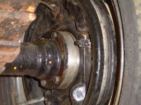

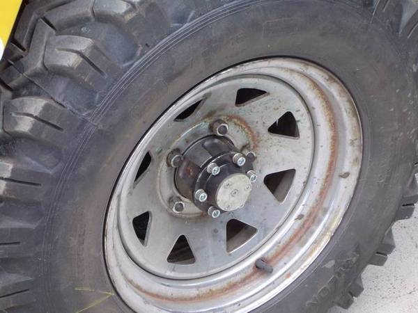

    As fotos do kit ensimec de eixo flutuante que fiquei devendo:
    Eixo instalado:
    Espaçador (note que o espelho é o original)
    É isso depois de montado naum tem muito o que mostrar, a *¨%¨# da máquina deu pau bem na semana da instalação
