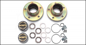

    Seria ótimo, mas
    Dentro do cubo mal cabem os rolamentos.
    Não tem espaço ou material para usinar o que quer que seja lá.
    Aliás, é interessante como o cubo é uma casquinha naquela área.
    O que tem que vir tem de ir por fora do cubo,
    É nisso que estou trabalhando.
    O trabalho de insersão de um entalhado interno leva em consideração a criação de um novo cubo.
    Veja a solução proposta pela WARN.
    Cliquem na foto para ficar mais visível.
    Essa seria uma solução, mas desenvolver isso aqui é $$$$.
    Mas como eu disse, tem outro jeito.........mais tarde.
    Miniaturas de Anexos Miniaturas de Anexos CUIDADO, SEU EIXO SEMI-FLUTUANTE PODE MATAR-fronthubconv2_126.jpg
