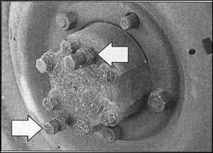

    Citação Postado originalmente por leopoldo
    O problema é o CUBO e não o semi-eixo, flanges e demais geringonças. As roscas do cubo detonam com o uso. É um problema de transferência de torque. Se usar numa trilha em reduzida....pode ser que nem cheguem ao final.
    Muita gente fala mal do sitema flutuante por causa deste pequeno detalhe e êles tem razão. E eu concordo.
    O sistema flutuante para o CJ como está hoje no Brasil não é seguro para o fora de estrada.
    É uma péssima ideia ficar com a roda livre dependurada no meio do mato.
    E não adianta vir com trava química, arame de freno, porcas parlock, parafusos sobre-medida, travas cilíndricas, arruelas cônicas, etc...etc...etc... já usei tudo isso e mais um pouco....mas foi bom passar por isso pois já tenho 2 desenhos de modificação na manga ( não é a manga de eixo não ). E se essas 2 tentativas não derem certo, o que eu duvido, só mesmo fazendo que nem os americanos.

    De novo Fugger, caso você não tenha pêgo a sequência deste papo desde o começo:
    Os semi-eixos semi-flutuantes podem quebrar e este é o perigo pois a "roda" cai fora do jeep.
    Os semi eixos flutuantes são muito mais seguros, pois a "roda" fica presa à manga de eixo.
    PORÉM, na montagem com flutuante tem um probleminha:
    O cubo não foi projetado para ficar o tempo inteiro levando tranco de arrancada e de freio motor, assim aquelas roscas onde vão se espanam e os parafusos da roda livre se soltam, ou quebram. Na trilha com reduzida nem se fala.
    Nem com semi-eixos flutuantes do tipo flange como ia no 42. Com o tempo vai tudo para o vinagre.
    É lógico que com a onda de modificações alguns fabricantes colocaram o produto a venda mas não funciona bem. Só fazem o kit pela metade.
    De novo....o semi-eixo aguenta mas o ponto fraco é o cubo.
    E depois de resolvido o problema do cubo, virá o do entalhado da roda livre.
    Sacou?
    tem solução?
    Sim.
    Mas no Brasil ainda não está a venda.

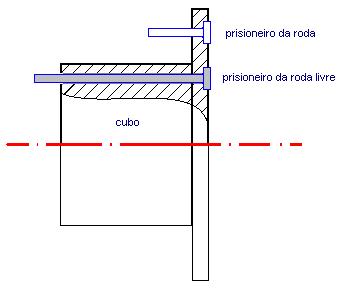

    Vocês sabem porquê no cubo de roda do jeep antigo tinha um "pedaço" um tanto "gordo" ??????
    É que no tempo do 42 com cubo flutuante, a parte a mais do cubo era usada para apoiar o parafuso que era usado para sacar o semi-eixo, que pelo que eu lí hoje, quebrava com frequência,
    Mas isso era um problema de dimensionamento do diâmetro do semi-eixo.
    Jeep também é cultura !
