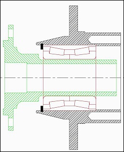

    Uma série de fatores pode causar a fratura do eixo, ou melhor, semi-eixo traseiro:
    1- O uso de pneus maiores na largura - quanto maior o pneu, maiores as chances disso acontecer.
    Porque aumenta distância entre a borda externa do pneu e o rolamento da roda formando uma alavanca. Esta alavancagem diminui a vida do eixo no quesito vida em fadiga.
    2- O uso de Pneus desbalanceados. Tem gente que acha luxo balancear pneus mesmo de jeep. As oscilações excitam o eixo na região do rolamento e de novo, diminui a vida em fadiga.
    3- Manutenção inadequada: (este item foi modificado em 04/2005 graças a perguntas de Flavious)
    Este ítem é campeão, pois poucos sabem remover/instalar o rolamento e o anel trava sem detonar o eixo. Fatores que agravam este caso:
    - O uso do processo de aquecer o anel com maçarico (ou outros meios) para remoção OU instalação (PROIBIDO)
    - o uso de marreta para remover o anel e a capa do rolamento ao mesmo tempo (IDEM)

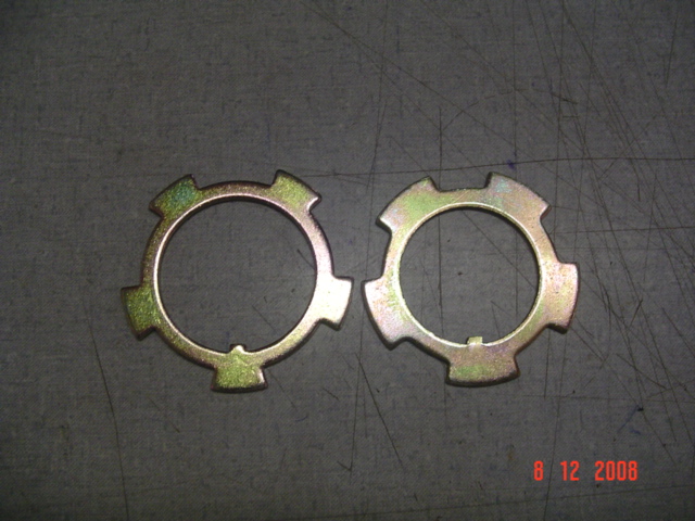

    - A reutilização do anel trava (PROIBIDO)
    - Soldar o rolamento ou o anel trava no eixo (PROIBIDO)
    4- rodas tortas, empenadas, também excitam o eixo, diminuindo a vida dos mesmos.

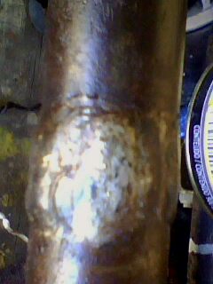

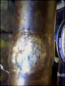

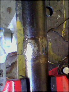

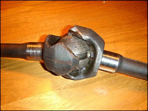

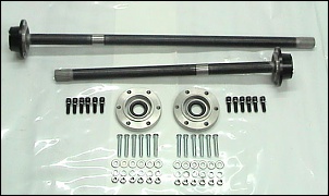

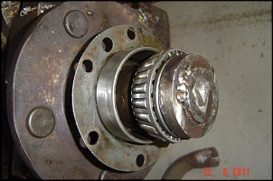

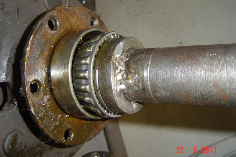

    Eu tinha um eixo traseiro semi flutuante numa época que usava os 9.00x16 e um dia numa manutenção de rotina, durante a troca dos rolamentos achei as trincas nos dois semi-eixos.
    Alguns dias depois já estava fabricando meu kit de flutuante. Isso foi a uns 15 anos atras.
    Como guardei o eixo para mostrar a quem quisesse ver , aquí está uma foto da trinca.

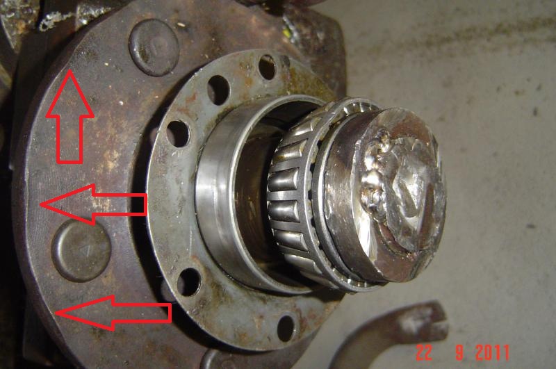

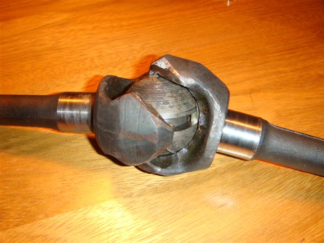

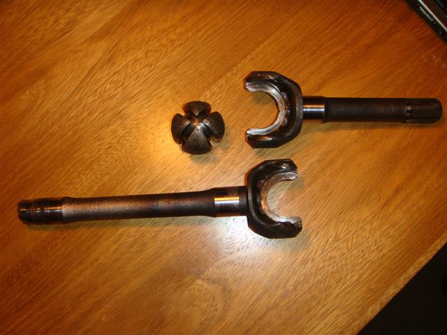

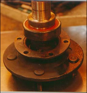

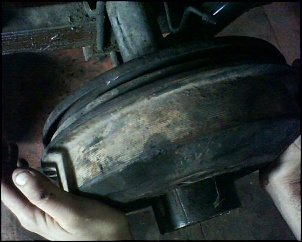

    Também junto umas fotos de inspeções de uma outra peça, a manga de eixo do jeep.
