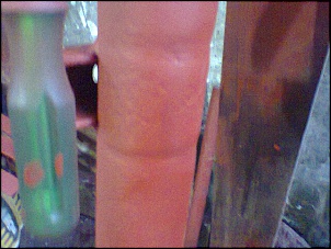

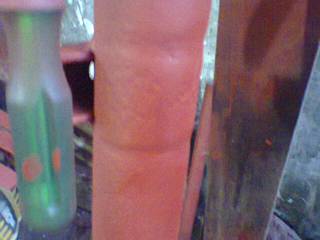

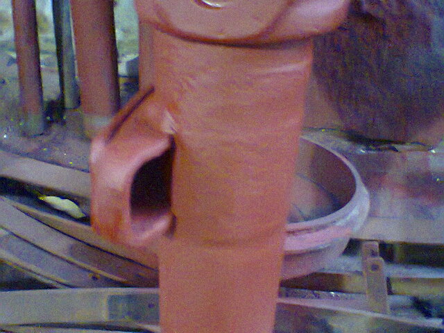

    Pessoal... me dêem um conselho... o meu eixo traseiro, que já dei a base nele, é muito notável a mordida das abraçadeiras dos feixes de mola, é interessante eu mandar encher de solda? e igualar, nivelar? ou posso deixar assim mesmo e forrar com algum material na hora da montagem só pra preservar mais?
    As fotos podem dar uma idéia da situação!
    Forte abraço!

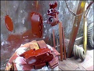

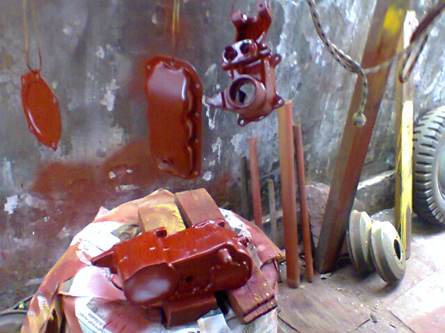

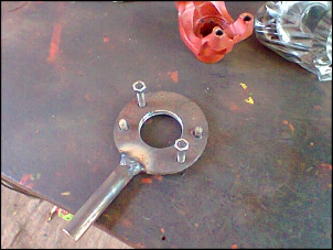

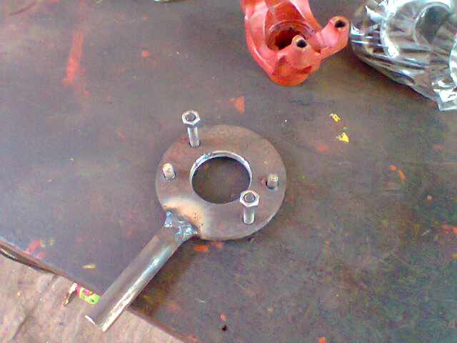

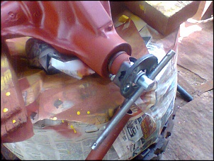

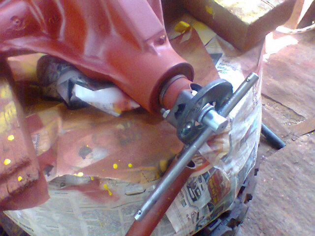

    Olá Pessoal, atualizando o tópico...
    Pintei com tinta de acabamento já o sistema de freio, hidrovácuo e cilindro mestre... as pinças dianteiras... e mandei soldar hoje a tubeira, preencher para ficar nivelado a parte onde senta as abraçadeiras das molas...

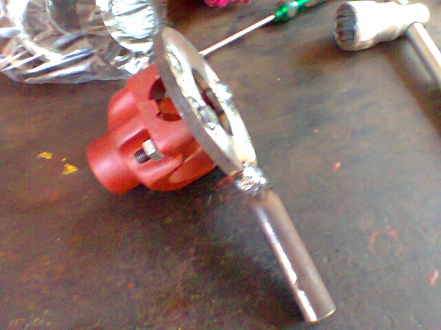

    Ah! E mandei fazer mais uma ferramenta super útil, que serve pra retirar a porca dos pinhões, e daquelas peças da caixa de transferência, na foto vocês vão entender do que falo...
    Ademais estou caminhando devagarinho...

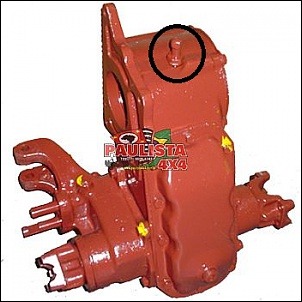

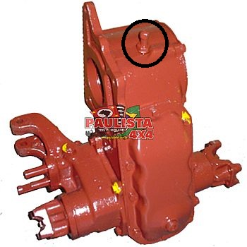

    Hoje fiz uma "besteira", desmontei a caixa de trasnferencia inteira... pra pintar é lógico... e tenho algumas dúvidas...
    - a coroa do velocímetro, posso montar sem ela? o pinhão (que é onde pega o cabo) sei que posso tirá-lo, e tamponar a rosca (com um parafuso)...
    - existe um pino que não tem conexão interior, pra que serve? posso tirá-lo? (foto em anexo - da net);
    - deu pra notar que tem uns retentores pequenos por onde passa os eixos dos garfos (os que acionam a tração e a reduzida)... existe pra vender? nunca vi em loja na net...
    À priore já vi um rolamento ruim e um outro que deixei cair e desmanchou (saiu os roletes da aranha metálica) e um ajuste no pino chorão, que já é com rolamento.
    Favor quem puder dar as dicas pedidas, agradecerei!!!

    Pablo,
    1- Se a coroa do velocímetro que vc se refere for aquela espécie de "sem fim" que toca o velocímetro, não dá pra montar sem , ela que empurra o rolamento pra dentro, diminuindo a pré carga....
    2-Se for o que vai na lateral da caixa, é o birro da embreagem original.... se vc usa pedaleira suspensa pode tirar, normalmente para esse caso o cabo vai direto no garfo.
    3-Já responderam acima.
    Só toma cuidado pra montar o eixo inferior.... Se ficar com muita pré carga acaba com o eixo e a engrenagem....

    Foi o que imaginei à respeito do sem fim... e o pino lateral realmente não fazia sentido algum ele ali sem serventia aparente, porém como ele tem marcas de desgaste exterior me levou à dúvida... irei deixar sem ele... o retentor já comprei hoje, eu nunca havia visto um retentor tãopequeno por isso perguntei..
    Essa montagem do eixo interior é que não pretendo fazer errado... mas como saber se a pré carga do rolamento está boa? à priore irei montar do jeito que tirei... sendo que vou trocar os dois rolamentos, um porque acabei desmanchando e o outro é o sem ser cônico que tá engripado....
    Ah e comprei um papel pra fazer todas as juntas, o meu jeep não tem uma junta é só no silicone... agora ele vai ter junta e silicone...
    Valeu as dicas e passo as fotos em breve!!!
    Pablo
