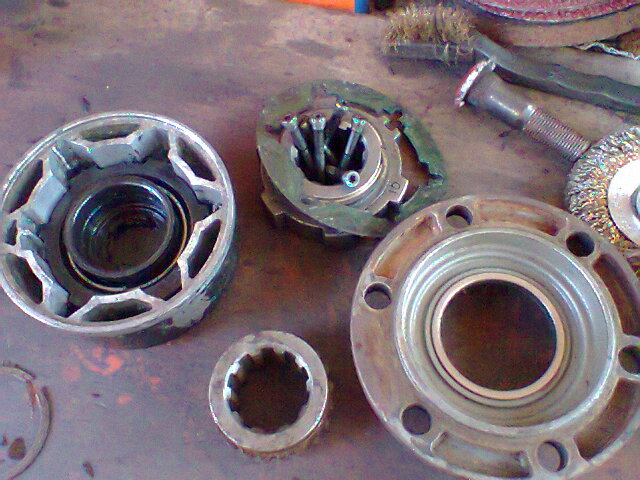

    Hoje desmontei as rodas livres para poder pintá-las... e uma delas estava com muita água (graxa emulsionada) o que pode a longo prazo danificar a bendita mola que aciona o mecanismo de trava da roda livre... então queria saber se tem como desmontar mais do que já fui, nas fotos tem até onde fui... não conseguindo desmontar o restante...
    Outra dica que peço, seria bom, interessante pintar a parte de fora da roda livre? essa onde é de antimônio? ou é melhor deixar assim mesmo?
    Anexo 366988Anexo 366989Anexo 366990Anexo 366991
    Como podem ver, na primeira foto, depois de limpas, a diferença de uma pra outra, uma ainda tem resquícios de graxa emulsionada, a minha dúvida é, consigo desmontar mais do que já está? ou seja na foto 1 tem como eu desmontar o mecanismo da borboleta, partes plásticas e a mola que segura a parte metálica (que está fora já)?
    Já enxarquei da roda livre que está úmida com o desengripante, para ver se dilui a graxa e consigo limpar melhor, já que não consegui desmontar mais do que isso, tenho medo de tentar e quebrar por não saber!!!
    Forte abraço!!!
    Da pra desmontar a borboleta sim, mas nao recomendo pois o encaixe é de plastico e pode quebrar, ja aconteceu comigo.
    Deixa banhada no diesel ou no querosene depois passa bastante agua e boa.
    No restante passa a escova de aço na pecas metalicas e monta.
    Eu costumo usar graxa grafitada ou branca.

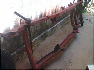

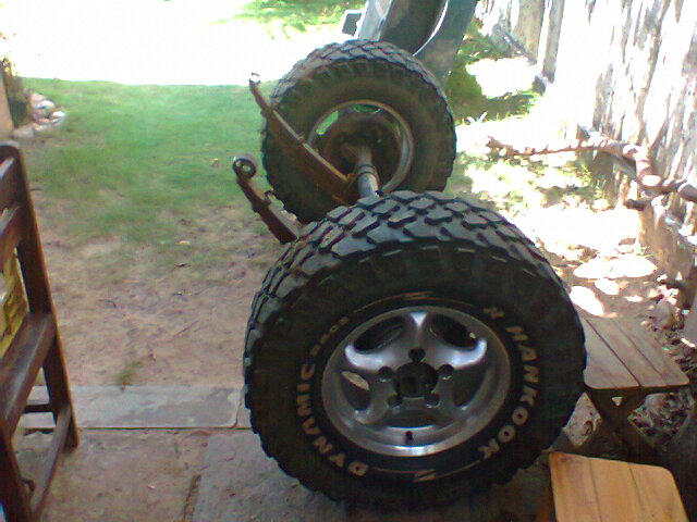

    Hoje dei um final na dianteira, sei que faltarão alguns detalhes pra pintar, mas no geral, terminei os discos de freios e comecei a desmontar o eixo traseiro, começando drenando o óleo do diferencial e depois tirando os feixes de mola... um saiu fácil mas o outro a chave de encaixe rodou... então foi no fogo mesmo... plantei a esmerilhadeira... saia não pra ver!!!
    E notei que o meu diferencial traseiro não tem um suspiro como o dianteiro... ísso é normal?
    Ah! e fotos do chassis... mostrando um dos lados que está totalmente podre e a trinca da traseira...
    Vamos às fotos!!!
    Reforma caseira do CJ-3A!!! Chassis danificado!-foto0136.jpg Chassis completo, essa tinta foi só de migué... para não derramar, mas ainda vai uma lixa pra pintura mesmo.
    Reforma caseira do CJ-3A!!! Chassis danificado!-foto0137.jpg Trechos bem feio da dianteira.
    Reforma caseira do CJ-3A!!! Chassis danificado!-foto0138.jpg Trinca na traseira.
    Reforma caseira do CJ-3A!!! Chassis danificado!-foto0139.jpg Eixo traseiro só esperando a mão de obra!!!
    Reforma caseira do CJ-3A!!! Chassis danificado!-foto0140.jpg Rodas livres escovadas, ficarão assim... não vão ser pintadas.
    Reforma caseira do CJ-3A!!! Chassis danificado!-foto0141.jpg Feixes de mola depois de algúm sacrifício, e tinha mola quebrada.
    Reforma caseira do CJ-3A!!! Chassis danificado!-foto0143.jpgReforma caseira do CJ-3A!!! Chassis danificado!-foto0144.jpg Notei que a tampa do diferencial não tem o suspiro como no dianteiro.
    E a última foto é das argolas do feixe que deu trabalho, saiu no corte...
    É isso pessoal... amanha se tiver mais novidades postarei... e aguardo dicas aê!!!!

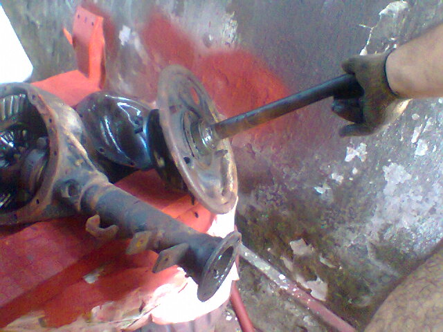

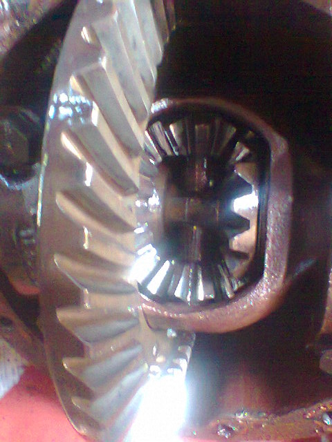

    Comecei a desmontar o eixo traseiro e como não tenho saca polia, nem saca manga (ferramenta própria para o jeep), resolvi experimentar tirar todo o conjunto, e depois posso levar a um torneiro que tenha uma prensa para tirar sem machucar...
    O lado menor saiu tranquilo, como esperado, mas o lado maior, parece que tá travado em algo...
    Reforma caseira do CJ-3A!!! Chassis danificado!-folga-eixo.jpgBem nessa foto o semi eixo joga nessa folga de A para B consequentemente é a folga desse pino central (que regula a folga dos rolamentos), não sei porque, mas não era para o semi eixo sair fora? Ou ele tá preso só pelo rolamento mesmo? ou seja posso forçar, bater, surrar que ele irá sair?
    Reforma caseira do CJ-3A!!! Chassis danificado!-foto0145.jpg Semi eixo menor já fora.
    Reforma caseira do CJ-3A!!! Chassis danificado!-foto0146.jpg Semi eixo maior teimoso.
    Reforma caseira do CJ-3A!!! Chassis danificado!-foto0148.jpg Quando o semi eixo está todo pra fora, ou seja, não aparece a marca do "jogo" que tem na outra foto.

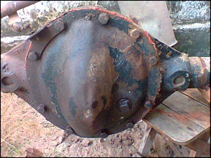

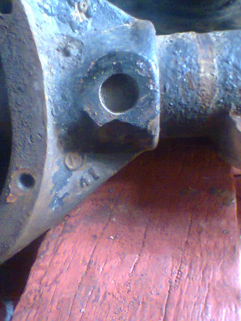

    Reforma caseira do CJ-3A!!! Chassis danificado!-foto0150.jpg E temos uma mosca branca, meu diferencial traseiro é um Dana 41... que azar... poxa vida!!!
    Fiquei surpreso quando vi que meu eixo traseiro é um dana 41, nunca havia visto, se bem que meu mecânico já havia alertado, dizendo, seu diferencial traseiro é do pequeno... ignorante é osso, não entende o que é aquele 41 do lado... estive ohando umas fotos de pesquisa e só achei coisa gringa, e realmente nas fotos não aparece o suspiro do diferencial...
    Verei como faço para instalar um... que posso furar na tampa mesmo, nem que seja com porca por dentro (opa, e se essa afrouchar e cair? temos diversas formas...)
    E para os mais entendidos, pelas fotos, me parece que minha relação coroa e pinhão estão bem calibrados, mas queria a opinião dos mais entendidos... folga não tem, e se tem é minima... ainda não dei uma olhada no pinhão... mesmo montado, se o mesmo tiver ok, não pretendo desmontar, só trocar o retentor (é sempre bom).
    Abraços!!!

    é mesmo assim, pra sacar é fds, ta travado na capa do rolamento , tira o espelho se der , e faz uma ferramenta com um bom peso correndo em um cano que se prende na porca do eixo,se chama "punheteira" , conforme vc bai batendo o peso no final do cano, vai sacando a capa com o rolamento...
    pra saber da coroa e pinhao, dá uma olhada na grossura dos dentes do pinhão, pois é ele que se gasta primeiro , não pode estar afiado , tem que estar como os seus da coroa. grosso
    blz ?
    abrçs

    Ok! Beleza, amanha tentarei, com mais cautela... aliás, irei amanhã ver se arrumo emprestado um saca polia pra sacar o cubo do eixo... que mesmo cônico, aliás por isso mesmo, cola que tá danado... tentei tirar o outro batendo no chão (claro em madeira) com suporte de bronze pra não estragar o eixo), mas não saiu nem a pau!!! acho que a solução vai ser uma prensa mesmo... aliás é melhor eu arrancar o semi maior como o amigo fala aê... e depois levar os dois no torneiro só pra tirar o cubo.
    Estive analisando agora à noite com uma lanterna... e me parece que aquele pino que transpassa de um semi para outro (pra tirar a folga do rolamento), está trincado, isso não é normal, né? E as engrenagens estão com uma folga danada... também é interessante retirá-las... agora se eu colocar eixo flutuante, não precisarei mais desse pino transpassado né verdade?

    Qdo vi a primeira foto achei a tampa do DT diferenre, mas achei que fosse só a tampa, pois o fomato do diferencial é bem parecido com 44.

    ja usei este calço trincado por muitos anos em um outro jipe , vendi ele e ta ate hj rodando.
    quais as engrenagens que tem folga ? dependendo é normal...

    É esse calço eu vou baní-lo da minha vida!!! vou colocar flutuante aí ele pode ir pro saco... as engrenagens são as planetárias e satélites, já comprei os calços novos, para poder instalar e ver a folga, é verdade que não podemos colocar mais de um calço nelas? ou seja colocar o calço velho e um novo, pra dar o ajuste da folga?
