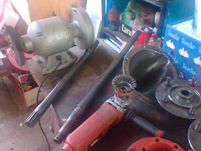

    É esse calço eu vou baní-lo da minha vida!!! vou colocar flutuante aí ele pode ir pro saco... as engrenagens são as planetárias e satélites, já comprei os calços novos, para poder instalar e ver a folga, é verdade que não podemos colocar mais de um calço nelas? ou seja colocar o calço velho e um novo, pra dar o ajuste da folga?

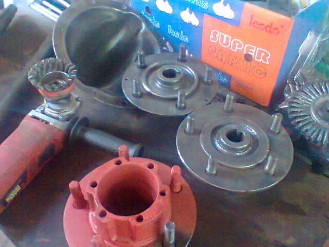

    Consegui tirar os cubos dos semi-eixos no torneiro (prensa) e logo logo postarei as fotos.
    Tenho um semi eixo dianteiro danificado (reserva) e estou pensando em utilizá-lo como semi-eixo traseiro menor, vocês acham que ele aguenta? acho que sim!!!
    Forte abraço! e bom domingo a todos!!!

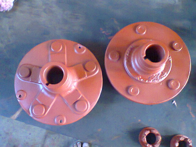

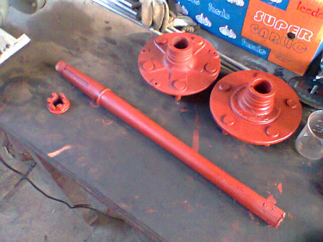

    Bem, vou responder a mim mesmo... o semi-eixo dianteiro não dá no traseiro, apesar de ser o mesmo número de estrias (10)... impressionante... então terei que matar o semi-eixo maior para fazer o flutuante menor... ou então comprar logo os dois da rural ou f-75 que estejam mortos nas pontas... conservando o fresado!!!

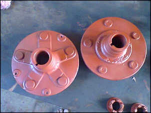

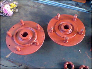

    É isso, hoje pintei os semi-eixos e os cubos de rodas traseiros, e semana que vem estarei à procura dos eixos para fazer os flutuantes!!

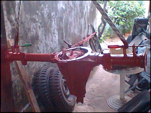

    Novidades de hoje...

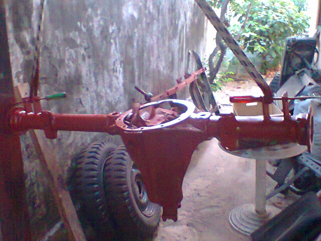

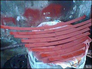

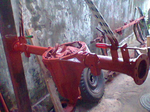

    Pintura da carcaça, eixo traseiro e alguns feiches de mola... devagarinho vou seguindo...
    Hoje meu transporte alternativo, viatura de deslocamento rápido, a Tornado, me deixou na mão, bateria, amanhã é dia de despesa extra...

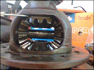

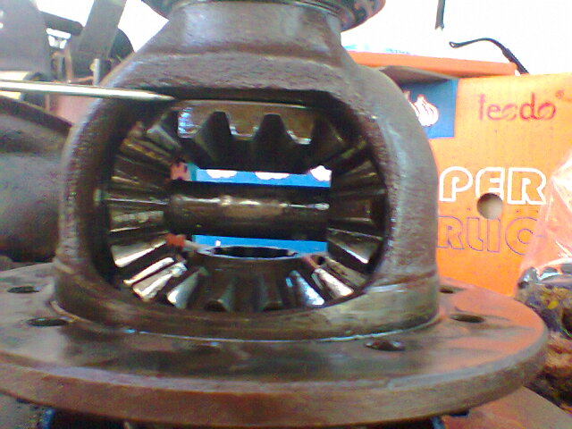

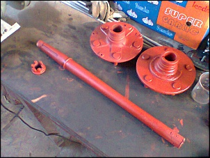

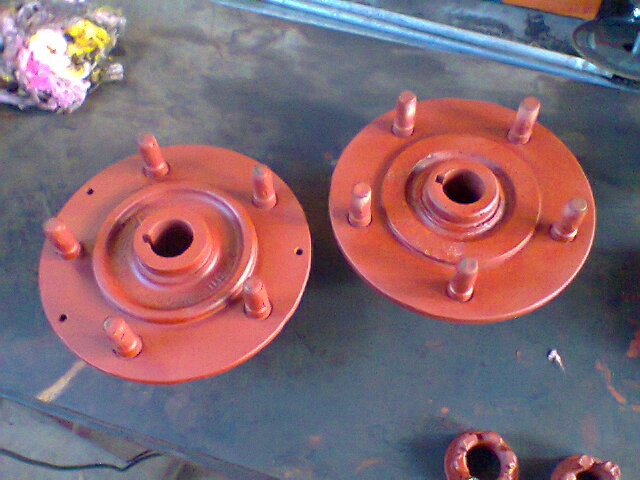

    Bem, as fotos do serviço de ontem...
    E preciso da consultoria dos amigos...
    Comprei os calços novos para as engrenagens planetárias e satélites... instaladas, ainda assim ficou uma folga, pode ser que essa folga não seja tão comprometedora, aí resolvi colocar os calços antigos juntos tambem, aí não ficou legal, diminuiu a folga, mas as engrenagens não correm soltas, ficam meio que prentendo, dando saltos... então peço a ajuda dos amigos!!!
    Bati uma foto mas não deu pra ver a folga... só uma impressão do estado.
    Abraços!
    PAblo

    ali tem folga mesmo, relaxa e monta.... esta folga não faz roncar e não te trara problemas, não pode é ter na coroa e pinhão.
    abrçs
