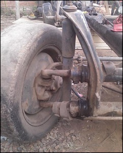

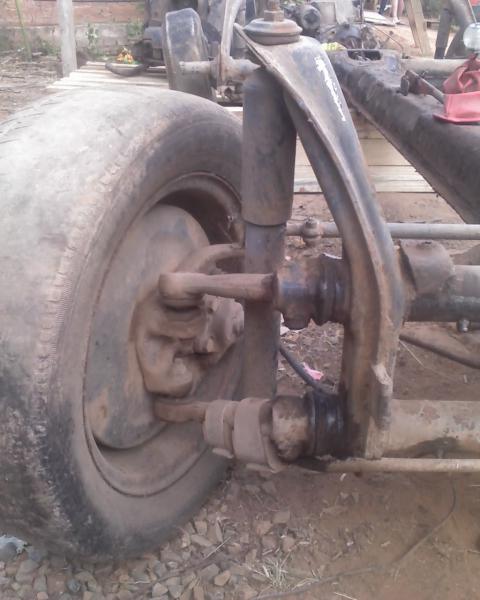

    Tbm estou montando minha gaiola sobre o chassi de brasilia, tbm vou ter que reformar algumas partes do tunel esta muito enferrujado mas ñ tem trincas vou so soldar outra chapa de 2mm esp. porbaixo, tenho uma duvida como desmontar o freio dianteiro para dar um trato e a barra de direção, como solto os pinos, tenho medo de amassar a rosca.

    Gomes solta os flexíveis direto com os dutos de metal do freio assim sai em conjunto ...
    A barra de direção solta direto na caixa que ela sai , coloca um óleo pra soltar uns minutos antes pois a terra que fica gruda bem e é ruim de tirar , de resto é fácil soltar as porcas dos pivôs e mandar bala .
