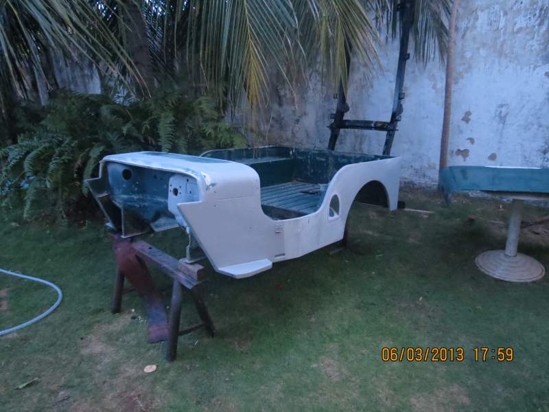

    Passando pra atualizar o tópico...
    O chassis já está pintado de preto epoxi... apesar de já tê-lo arranhado, colocando em cima da carroceria... (vou dar uns retoques depois, sempre tem)...
    A carroceria agora está sendo a bola da vez, inventei de mecher nela, então por ser fibra, estou reparando as trincas, descascados na pintura e alguns defeitos e mudanças, como fechando buracos que não serão utilizados, dentre outras coisas...
    Irei me aventurar em pintar eu mesmo, se sair uma cagada de pato, aí eu mando pra pintura fora, mas primeiro vou tentar... de imediato, pensamos ser fácil manipular aquela massa plástica, aliás a massa plástica é até fácil, apesar do acabamento não ser muito bom, mas a massa poliéster é muito difícil de domar, pois seca em segundos... é preparar e aplicar, quando se olha de novo pra prancheta (local da massa) a massa já tá dura... perdeu... mas é isso... estou dando um gás por pelo menos uns quinze dias, a faculdade está de férias... então me sobra um pouco mais de tempo...
    Essa semana eu bato umas fotos para deixar os olheiros a par da situação...
    Abraços!
    Pablo

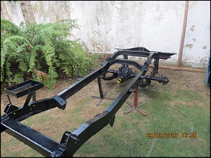

    Como prometido as fotos da evolução... to dando uns acabamentos necessários e a gosto, pra depois mandar ver na tinta deveras!!!
    Reforma caseira do CJ-3A!!! Chassis danificado!-img_1296.jpg Reforma caseira do CJ-3A!!! Chassis danificado!-img_1295.jpg Reforma caseira do CJ-3A!!! Chassis danificado!-img_1297.jpg Reforma caseira do CJ-3A!!! Chassis danificado!-img_1298.jpg
    Miniaturas de Anexos Miniaturas de Anexos Reforma caseira do CJ-3A!!! Chassis danificado!-img_1299.jpg   Reforma caseira do CJ-3A!!! Chassis danificado!-img_1300.jpg

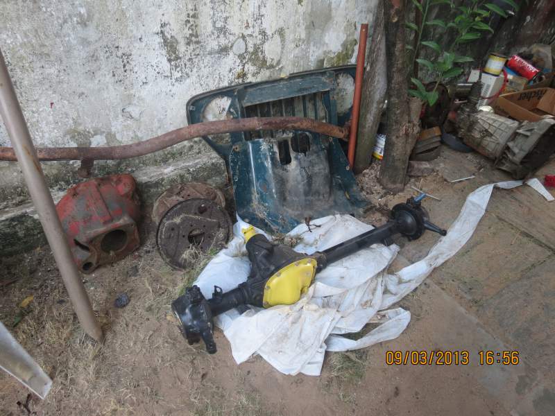

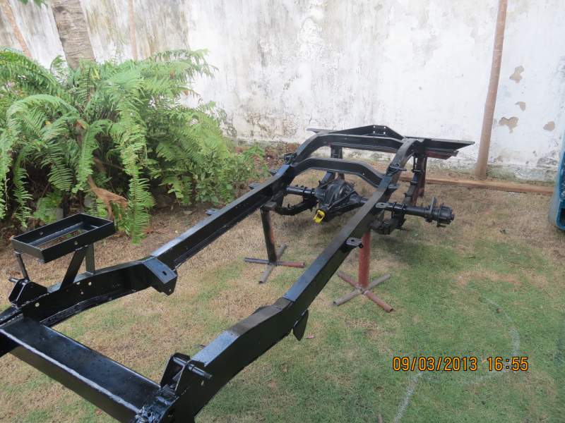

    2,436
    Pessoal que acompanha... vou disponibilizar algumas coisinhas que tenho aqui pra doação, isso mesmo, quem quiser ficar paga só o frete... incluem, sistema de freio original a tambor, esse sistema é do jeep moderno (CJ-5), espelhos (pratos) de freio, que são as peças onde se pega o cilindro e a sapata (parte fixa do freio), as sapatas e as campânulas (tambores) estão usados porém em bom estado, serve pra quem quer dar uma sobrevida ao sistema. Fotos em anexo, e quem quiser mais detalhes é só pedir.
    Também estou postando fotos da situação...
    Ontem comecei a montar o eixo traseiro que já está no local pronto pra receber as todas e ficar de pé! agora estou cuidando do sistema dianteiro, terminando de pintar os feixes de mola pra montar tudo e instalar o eixo dianteiro...
    Semana que vem é a hora de pintar o motor, pois o câmbio ainda vai pro mecânico trocar o eixo carretão... depois vai pra pintura e instalação... está longe ainda de ficar pronto, mas já tá tomando cara!!!!

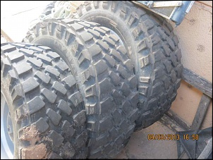

    Só lembrando que:
    - Os pneus não estão pra doação...
    - Na foto 5 consta 4 alargadores de roda, consiste em dois feitos de tambor de freio e dois em disco de ferro mais espesso se não me engano tem uns 2 cm de espessura... nunca usei, fiz pra ver se cabia uma roda mas não coube.
    - Na foto 3 e 4 os sistemas de freio antigo: espelhos e sapatas...
    É isso!!
    Pablo
