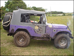

    Aí Galera,
    Resolvi postar aqui, se alguém quiser acompanhar, a reforma que estou fazendo no meu fiel parceiro de trilhas.
    Configuração atual:
    Motor opala 4 cc modificado para 2800, taxadinho de leve
    Caixa (4m) e sobre-caixa original
    Diferencias 8x43
    Pneus bf goodrich mud 33"
    Amortecedores Rancho com controle interno de pressão
    Rodas liga leve Orion
    Estribos Keko
    Suporte de estepe e galão Keko
    Direção hidráulica F-1000
    Coluna de direção corcel
    Ventuinha elétrica vectra
    Radiador original
    Freio a disco dianteira (parecem pinças de S-10 e discos duplos, já comprei assim)
    Pedaleiras suspensas opala
    Servo freio gol e cilindro mestre da Ducatto
    Freio de mão (pé) landau
    Relógios (amp, temp., conta giros, comb., pressão óleo)
    Carroceria fibra
    Capota gaúcha
    Gancho G
    Bancos reclináveis
    Bloqueio dianteiro 100%
    Eixos originais
    []'s Fábio Gambhá

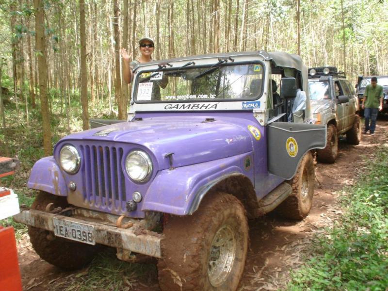

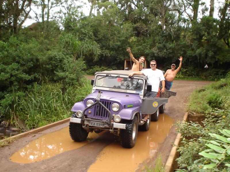

    Completando o post vão algumas fotos do bichinho...
    Abraço,

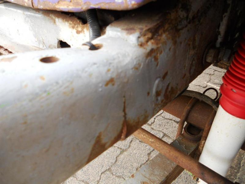

    Comprei este jeep em 2007, muito inteiro do Vitor, de Canoas no RS. Sei que já passou por muitas, mas em termos de manutenção, ôo, pouca coisa tive de fazer...
    Elétrica completa em 2008, depois que um fio se soltou e foi cair em cima do alternador, justo no pólo positivo . Um pouco de fumaça e um susto bem grande....
    Reforma completa da caixa de marchas em 2009 com troca de todos os anéis sincronizadores, alguns rolamentos e engrenagens....
    Até que no começo de 2010 as trincas no chassis já tavam comprometendo e ele ficou praticamente o ano todo parado, ainda mais quando depois de uma lubrificação dos feixes de molas, começou a aparecer um movimento lateral da suspensão dianteira....Acho que nunca tinha feito uma lubrificação total e deve ter soltado toda a sujeira que mantinham os jumelos "soldados" no lugar (depois eu não sabia pq o bichinho era tão duro)...
    Como já não tinha mais condição nenhuma de andar com ele, juntei uma latinhas para a reforma. O que será feito:
    - Desmontagem total
    - Jato de areia no chassis e remoção de todos os bacalhaus, suportes da carroceria (tudo podre, acho que sótinha uns 2 ou 3 que serviam de fixação)
    - Solda das "trincas"
    - Confecção de novos suportes da carroceria (lift de 2'')
    - Remoção das travessas originais que serão substituídas por tubulares
    - Fundo oxo e pintura em PU
    - Pintura dos estribos, suportes de estepe, para-choques, etc
    - Colocação de molas traseiras da Blazer - S10 com reposicionamento dos suportes para fora do chassis e novos suportes para os jumelos
    - Reforço da carroceria de fibra (fundo) com aço inox
    - Todos os calços novos
    - Troca de todas as mangueiras
    - Nova tubulação de freios
    - Reforma completa do quadro do para-brisa, capô e grade dianteira
    - Talvez alguma coisa a mais que o "jaque" sugerir

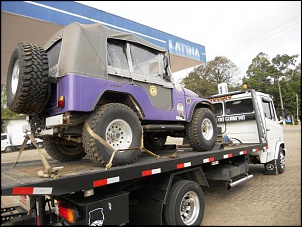

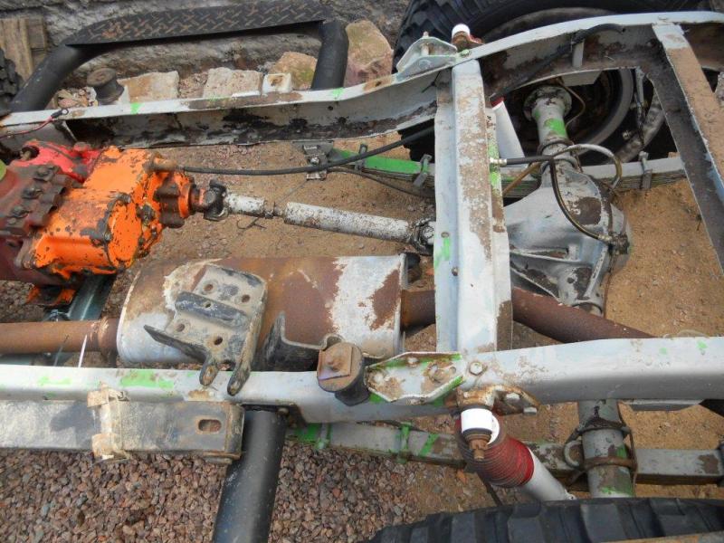

    As fotos do estado do chassis e lataria e levando para o meca..........
    Miniaturas de Anexos Miniaturas de Anexos -dscn0097.jpg   -dscn0101.jpg   -dscn0109.jpg   -dscn0111.jpg   -dscn0116.jpg

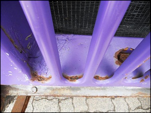

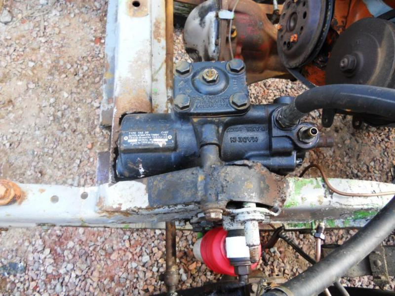

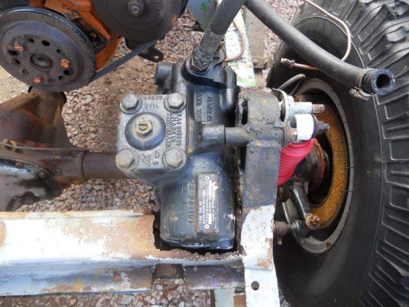

    Anexo mais algumas fotos: 1 e 2 assasinato da traversa dianteira para encaixar a direção hidráulica de F1000. Acho que foi isso que ajudou no aparecimento das trincas justamente na frente da travessa dianteira. 3 e 4 panoramica da traseira com os novos suportes dos grampos de mola e feixes a serem utilizados. 5 conjunto motor e ao fundo é possível ver mais um ponto (em baixo do calço) onde o chassis vai ter de passar por cirurgia.
    Abraço e aceitando sugestões de melhorias,

    Olha Pridi, até que o chassis não tá tão mal não, o meu estava pior, o maior problema mesmo é aquela matada da caixa de direção, aproveita e conserta aquilo ali.

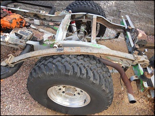

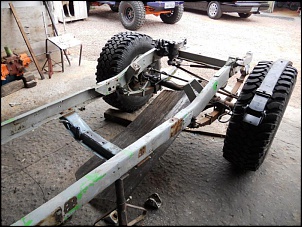

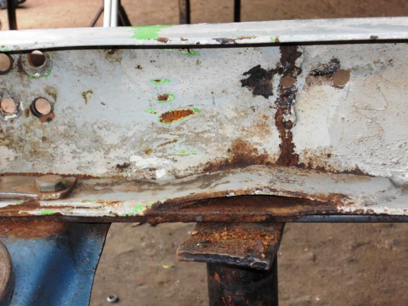

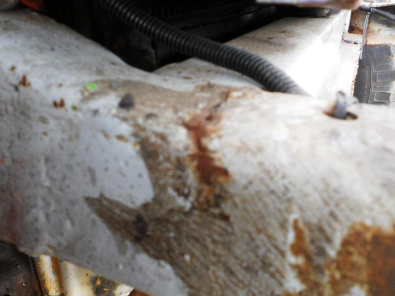

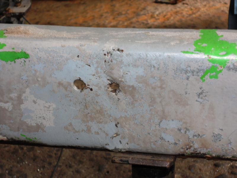

    NA sexta-feira passada fui dar uma olhada lá no meca para ver como estava a situação....parece que agora vai pegar ritmo a coisa.
    O chassis já foi praticamente todo "limpo", com remoção dos suportes da carroceria, remoção dos suportes dos amortecedores antigos e umas cositas más.
    Intrigante é que somente a longarina do lado direito é que apresenta problemas. A do outro lado (aparentemente) está intacta.

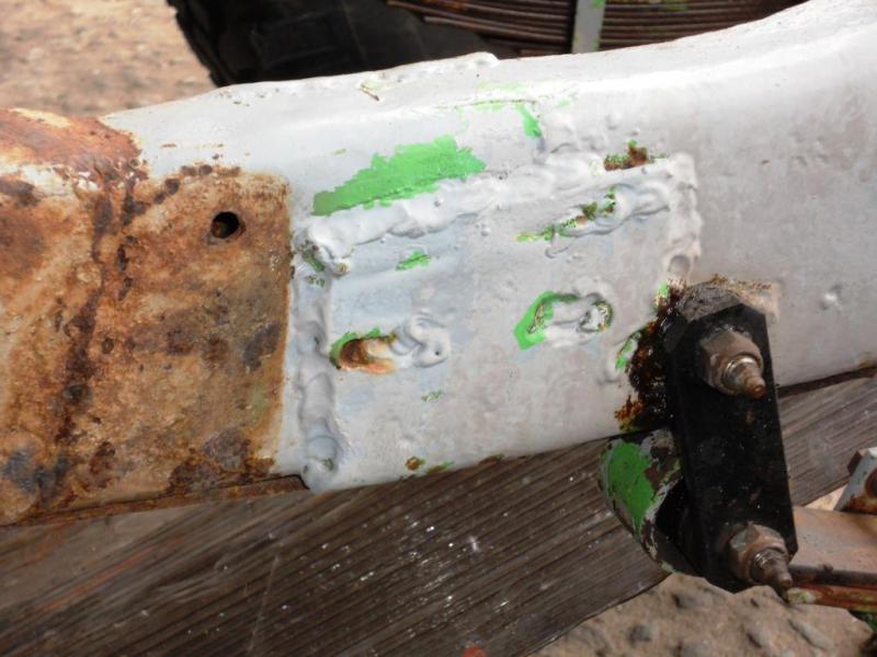

    Fotos 1 e 2: trincas antigas que já haviam sido feitas (bem feitas aliás)
    Foto 3: situação deplorável do chassis no lado direito
    Foto 4: mais trincas
    Foto 5: mistério....não sei o que aconteceu aqui.

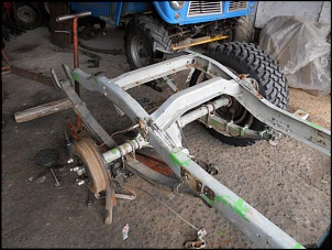

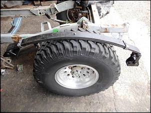

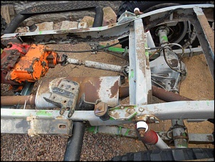

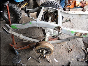

    Mais algumas fotos
    Fotos 1 e 2: limpeza do chassis
    Foto 3: iniciando a medição para colocação dos feixas de mola da S-10
    Foto 4: molas novas da band para dianteira
    Foto 5: bacalhau a ser removido
    Todos os problemas da longarina estão situados ao redor da travessa do câmbio, mas por que diacho só de um lado?
    Nesta sexta ou amanhã estou dando mais um pulinho lá pra ver como evoluiu a coisa. Todas as soldas necessárias, suportes de carroceria, posicionamento das molas, etc, vai ser feito antes de mandar ele pro jato de areia.
    Depois é que começa a cirurgia....
