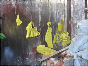

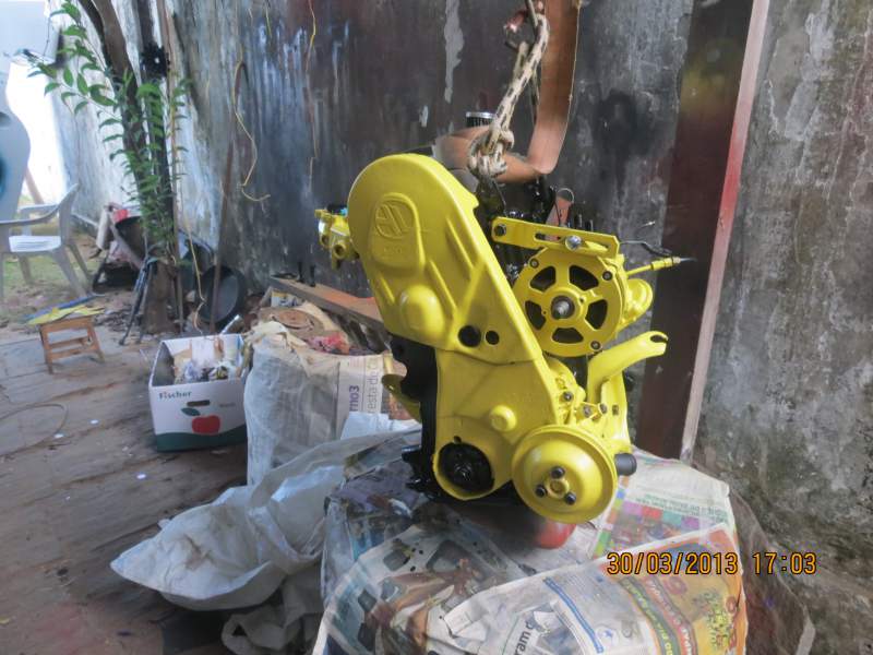

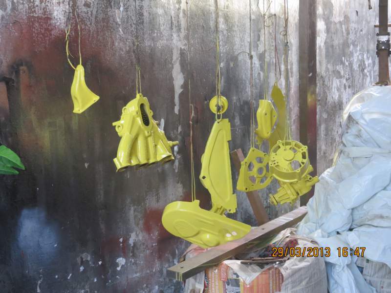

    Pessoal que acompanha o tópico... estou pintando o motor, pra isso desmontei todos os agregados a ele, quando digo isso, quer dizer que sobrou só o bloco e o cabeçote e a correia dentada com suas polias... enfim... tenho uma dúvida muito cruel, dei uma pintada na polia do vira-brequin ou gira-brequin, a mesma dá pra notar que é toda balanceada e coisa e tal devido seu peso em relação ao resto do eixo em a mesma vai acoplada... pergunta, fiz besteira em pintar, essa tinta pode desbalancear a peça? visto que pintei com tinta epoxi e a mesma tem uma boa espessura e pode ser que não tenha ficado toda homogênea? o restante das peças não vi problema, alternador, bomba de combustível, distribuidor, motor de partida... outra cosia quando desmontei o distribuidor vi que ele é cheio de furos em baixo, tem também a abertura da peça que pega o avanço (um diafragma por vácuo)... enfim de nada adianta isolar com silicone a tampa se em baixo está todo aberto... pensando nisso estava pensando em dar logo um tapa nele, vedar todo, pra não ter problemas com água... aí vem a pergunta: se eu fizer isso trarei algum problema? pois já vi muita gente dizer que o distribuidor sua quando leva um choque termico e coisa e tal, mas não seria essas aberturas inferiores que fazem a água entrar então o povo vê molhado e diz isso?
    Pense num negócio chato é pintar o motor... é cheio de curva, não se consegue limpar direito a ferrugem... fiz o possível... e pintei com tinta sintética mesmo, já vi muita gente dizer que PU também serve... mas queria pintar com epoxi, mas o dono da loja de tintas me falou que a sintética segura melhor que a epoxi a temperatura... já o coletor vou pintar de alta temperatura spray...
    Outra pergunta, tem problema eu pintar o cabeçote? não né... falo por causa do alumínio!!!

    Adquiri os pneus 33" e já montei nos aros... já dei um tapa de tinta no motor de preto, os demais acessórios como bomba dágua, alternador, bomba de gasolina, suporte do filtro de óleo, todos eles eu estou pintando de amarelo... pra dar uma diferenciada, um contraste no visual... mas dá um trabalho danado isso... O câmbio está na revisão, pra trocar o eixo carretão que quebrou seis dentes e investigar o porque que está quebrando... porém o mecânico não viu nada além de um rolamento com um pouco de folga, que irei trocar pra ver se não quebra mais... já é a segunda vez que o carretão quebra sem motivos aparentes, a primeira vez estava reduzido e deslocando sem esforço nenhum... de quarta marcha... e a segunda foi agora (há um ano) na estrada de quinta numa ultrapassagem dei uma puxada no acelerador e aí quebrou... enfim... qualquer caixa que está bem montada e ajustada não quebraria... então estou presumindo que o rolamento esta transferindo essa folga para a engrenagem e quebrando a mesma por contato direto... vamos ver o resultado depois...

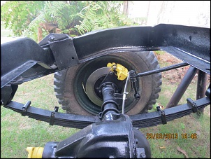

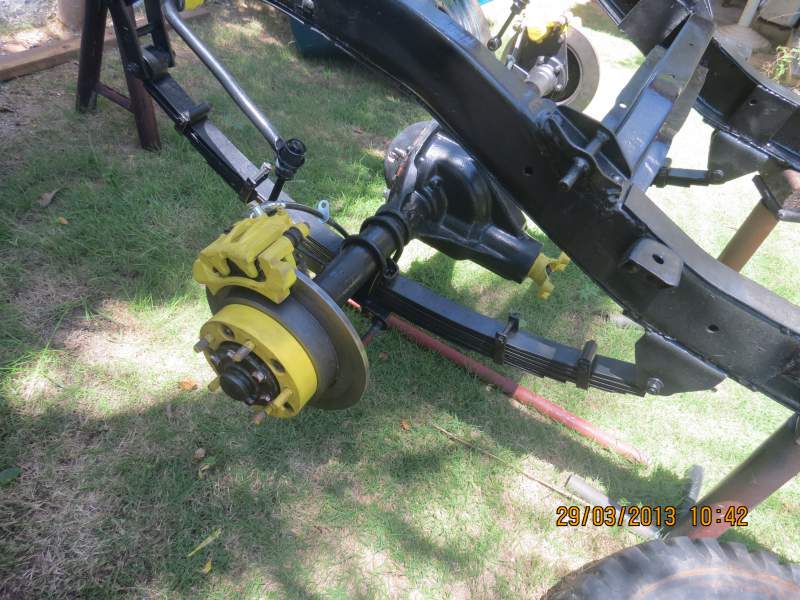

    Essa semana estarei montando o sistema traseiro a ponto de rodar já... ou seja, estarei ajustando os rolamentos de roda, ajuste de carga... apertando os semi-eixos (flutuantes), montando os discos de freio, pinças e tubulações de freio, barra estabilizadora, enfim, vou aprontar o eixo traseiro completo... faltando só o cardã que porei assim que o câmbio voltar da revisão, pintar e montar todo o power-traim...aí sim... vamos ver se esse cronograma será cumprido (as vezes aparece uma coisa ou outra pra fazer aí já viu!!!)!!!

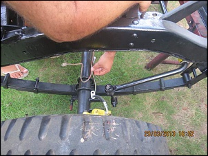

    Ah! surgiu um problema... essa semana fui medir os amortecedores... sei que a opinião de muito aqui é que os amortecedores do jeep não prestam e coisa e tal, e na verdade estou procisando repor dois deles, sendo que os dianteiros eu havia trocado a pouco tempo por recondicionados... só que quando fui medir os amortecedores aconteceu o seguinte na traseira os amortecedores originais deram certo, mas pra dianteira não deram, as medidas foram 51 cm pra traseira e pra dianteira 57 cm, isso pra suspensão toda aberta, então estou presumindo eu que essa é a abertura que tem que ter o amortecedor para não dar fim de curso no amortecedor e acabar quebrando... então a pergunta é: posso instalar mesmo assim na dianteira ou não é interessante? tenho que procurar uns amortecedores de maior abertura?
    Agradeço as colaborações!!1
