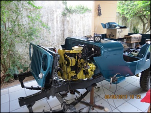

    Fotinhas para atualizar o tópico...

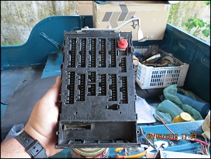

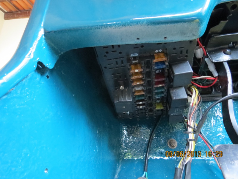

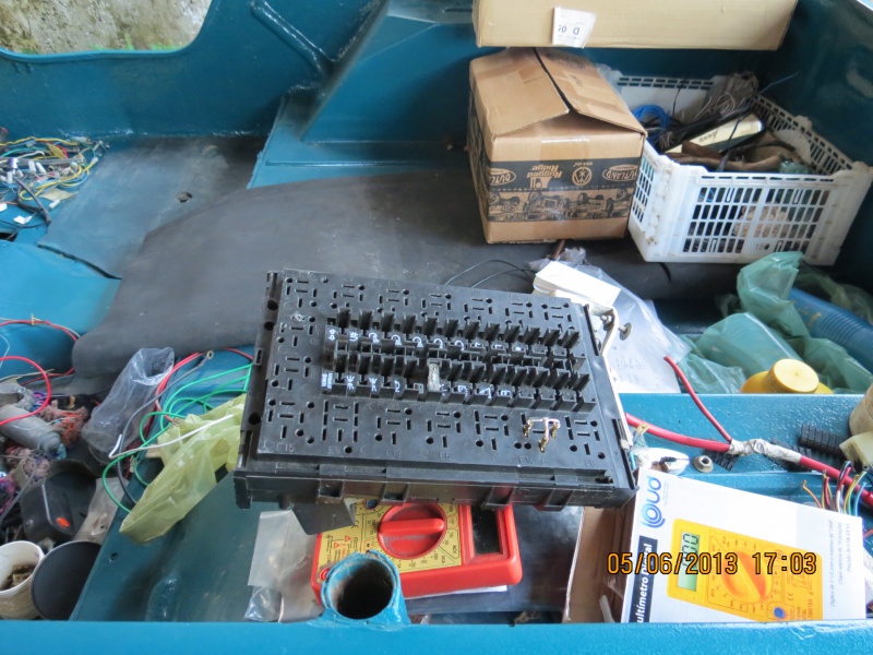

    Estou concluindo a instalação da caixa de fusíveis do tipo... como não consegui um manual, guia.. estou fazendo na marra mesmo...
    O motor de partida não partiu... estou ficando preocupado... embora seguro do que fiz... acho que ou ele travou a solenóide ou está isolando algum contato... quando for botar o motor pra falar aí eu tiro e mando o eletricista revisar logo de uma vez, nem que ele "acabe" com a pintura!
    Essa semana vou mandar dar carga na bateria pois, desde que tirei em julho do ano passado que ela está encostada... e o melhor ainda tem carga, ou melhor tensão.. de 12 volts... agora saber se ela aguenta carga é outra história!
    Vamos lá!
    Algumas pessoas perguntaram sobre a caixa de fusíveis... e aí está a danada... achei muito boa a mesma, devido ela ter os plugues traseiros... é lógico que ela originalmente tem muitos fios... porém eu estou ligando só os fusíveis e relés... eu acho que ela tem algo integrado dentro dela, pois tem muito fio e não vi aplicação para eles nos fusíveis... acho que tem algum módulo dentro... enfim...

    Eu também não gosto dessa bagunça não... mas é que vou juntando isso, aquilo, chave pra apertar isso e aquilo... aí vai ficando e eu vou deixando... enfim... tá acabando...
    Hoje eu dei expediente de somente uma hora e meia... e quase deu pra terminar... ficou faltando só a ligação dos piscas, que tive que perder um tempinho estudando devido o pisca alerta, pois tenho que colocar um diodo, para quando pisar no freio não acender também a lanterna da frente...
    E o mais importante, comprar os relés que faltam para testar tudo...
    Esse limpador eu já usava, não será novidade, eu tenho só que dar uma revisão nos fios que já vi tem um quase partindo...
    Essa semana tenho que aprontar a pintura da coluna de direção, dos suportes das abraçadeiras da grade do pára brisa... além das cumbucas dos faróis dianteiros... oh coisinha chata de preparar pra pintar, cheio de detalhes...
    A vamos andando...

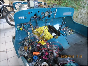

    Enfim, a elétrica está pronta... meu deu um trabalhão hoje... tive que desfazer as coneções, jumpers que havia colocado na caixa para ligar os piscas, pra não ficar ninguém de fora, mas infelizmente ou eu liguei errado ou então a caixa está com alguma trilha junta que não vi... então, por via das dúvidas, depois de perder um tempão estudando o defeito, resolvi fazer por fora mesmo, aí deu certo. Outro problema que enfrentei foram os relés, o da buzina que iria usar como buzina mesmo e o dos limpadores que ia usar como farol de milha, saí pra comprar, mas não achei nada que desse certo da marca DNI, então tive uma luz enquanto procurava no catálogo, vou fazer uma gambiarra nos relés... aí fiz...no relé da buzina deu certo, mas o relé do limpador (aplicação milha) não deu certo, quando ligava a chave do milha ligava o eletroventilador, e isso sem os fusíveis, com os fusíveis ele nem desligava, então cheguei a conclusão que a caixa está com problemas nessa parte aí, aí liguei em outro relé que estava vago... só ficou uma pendência, que é a instalação da fonte para GPS (que na verdade será um tablet)... mas isso depois eu faço... as fotos mostram como ficou e meu assento que já não aguentava mais sentar no banco sem forro!!!
    Essa semana que vem será só de pintura... coluna da direção, acessórios do painel para a grade, cumbucas dos faróis... os paralamas... enfim...

    Legal o serviço e cx de "fuzil". Achei a pedaleira alta ou é por causa do ângulo da foto?
    tambem achei Vava , deve ser do angulo msmo , eu tava com uma dessa ai aqui todo animado pra por no Jeep , dai nao deu certo, pois esse negocio tem que entortar pra la corta isso aquilo aff, achei melhor fazer uma eu mesmo, vi uma aqui na net la dos gringos, vamo ver se da certo.

    Não sei como foi feito isso... na época que instalei foi o mecânico que fez... a pedaleira está encostada na parede corta fogo, não acho alta, alto é o pedal do acelerador...
