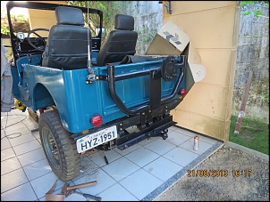

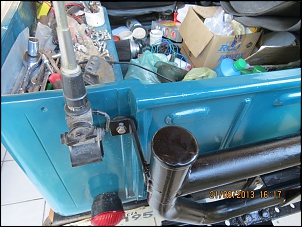

    Rapazes... é o seguinte... antes da reforma a fixação era feita na base do arado bem fixo memso e na carroceria eu havia colocado coxin de borracha e apertado também... quando fui reformar me toquei disso que a carroceria não tinha molejo na traseira por isso, pela fixação do suporte do estepe... então agora eu quis fazer diferente... fixei bem no arado, parafuso bruto mesmo, pois o peso do pneu grande cheio mais alguns curiosos que por ventura se "atrepam" ali nas trilhas porderia entortar ou quebrar o danado do suporte caso ele não tivesse a fixação também na carroceria... só que desta vez eu coloquei o coxin de borracha mas não apertei os parafusos, deixei eles frouxos, mas apertados com duas porcas por dentro deixando uma margem de liberdade!!! As fotos eu posto mais tarde!!!
    Abraços!
    Pablo

    Como prometi as fotos!!! Dá a impressão de que está bem preso na carroceria, mas não está... De resto... Pablo

    Ah! Vavá não sei que suporte pretende copiar, mas esses são bem simples, e podem ser mais simples ainda... tendo só a parte do meio do meu modelo e prendendo na carroceria de forma a não forçar a barra... esse modelo do meu só tem uma vantagem, pode-se colocar aquele suporte de bagageiro... era essa a minha intensão quando comprei esse suporte, mas nunca fui adiante. Abraços! Pablo

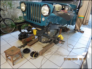

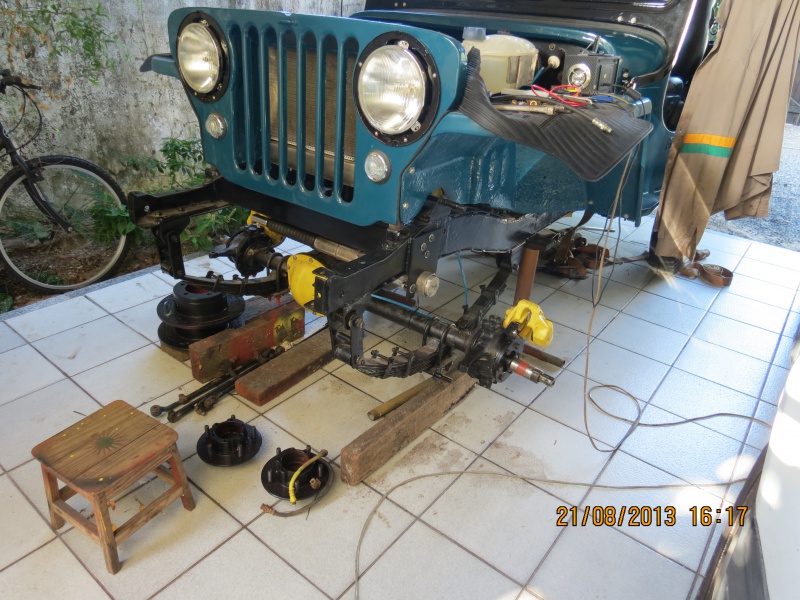

    Rapaz, hoje eu arrebentei... arrumei um cartão borrachudo e mandei ver na compra dos rolamentos, porcas, terminais, etc...
    Amanha tem montagem do sistema de eixos dianteiro...
    Mais feliz impossível...
    Amanha se der tempo tiro uma foto com tudo montado!!!
    Pablo!

    parabens Pablo meu amigo, gostei muinto , esse seu suporte de estepe e muito bom e bonito , o meu e aquele que tem lugar pro galão e eu ja comprei assim se nào seria como o seu,

    É... esse suporte comprei segunda mão, lá na oficina... e não queria com suporte de galão não, pois me parece que tinha... então os caras só modificaram para ser só estepe mesmo... fica bem legal quando vai um pneu ali... e futuramente pode entrar o bagageiro... que encaixa exatamente nas pontas...
    Hoje eu fui desenrolar a tubulação do freio dianteiro e perdi a manhã inteira... e tentei fazer a arruela de encosto do rolamento, pois não tem pra vender... fiz uma meia boca, amanha se der eu vou montar e aí verei se será eficiente, senão, mais mão de obra pra confeccionar duas arruelas de responsa...
    Acho que amanha vai dar certo montar a parte de eixo dianteiro... montar os freios... sangrar todas as rodas, testar as pinças traseiras e dianteiras também.... e aí fica faltando, pra andar só a parte de barras de direção!!! e, claro partir o motor...to pensando que semana que vem o danado sai da garagem...

    Hoje acordei empolgado em montar todo o sistema dianteiro... tudo na mão... montei um cubo de roda, montei o outro, aí fui colocar os discos de freio para deixar logo tudo no esquema e quem sabe colocar logo o pneu... mas quem disse que o disco de freio entrou? a raiva me tomou conta... como pude não verificar... ou não me lembrar que pra colocar o disco tinha que mandar tornear... ainda pensei em fazer uma besteira, plantar a esmerilhadeira, mas aí a consciência (o anjinho) não deixou eu fazer cagada... desmontei tudo, acho que perdi os dois retentores (só pra criar marra) (vou tentar recuperar, só as molas danificaram) e mandar pro torneiro amanha... aí caí em cima do sistema de freio dianteiro... instalei todo o sistema e coloquei óleo no reservatório e já apareceu o primeiro vazamento... aperto não faltou pra sanar... já vi que será um ponto fraco aquele ali... enfim... tive que sair pra almoçar e agora trabalhar... amanhã levarei as peças pro torneiro cortar logo cedo e deixar as medidas para fazer a barra de direção (roda a roda)...
    Vamos indo!!!
    Pablo
