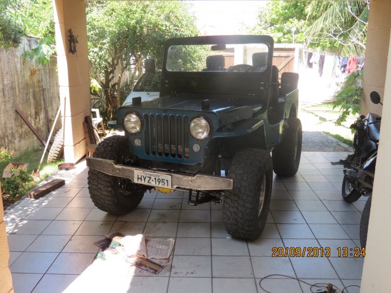

    À todos os amigos, companheiros, colegas, que deram opinião, que corujaram, que admiraram, que criticaram, que "invejaram", que secaram, que torceram para dar certo, que copiaram, que se sentiu útil por ter sua idéia aproveitada... enfim... tirando alguns termos sarcasticos (como a inveja)... à todos que deram uma olhadinha, uma espiadinha... em especial aos amigos Vavá (Raimundo), Georgevalle, Juleymar, Tuna, Chinelão... enfim... a todos mesmo...
    Essa semana eu tive que correr pois hoje tem um passeio noturno e eu quero estrar o bichão... tive uns problemas durante a semana para resolver.
    Um parafuso de dentro do câmbio afrouxou e topou numa tampa de inspeção e esta caiu derramando óleo, por sorte estava perto de casa... resultado apertei até sair sangue e coloquei uma tampa nova (porém menor) e calcei com duas rodelas de chinela havaiana... até isso podemos usar...
    Ontem fui num especialista em direção hidráulica e o cara condenou a bomba, então fui a procurar de outra e acabei comprando uma moderna da linha VW mas usada, onde dois dos tres parafusos bateram certinho no meu suporte da bomba antiga, então foi uma mão na roda... agora sim eu sei o que é direção hidráulica em jeep...
    O parachoque chegou mas eu não gostei do tamanho, ainda falta pintar...
    Há uma pendência elétrica que tentei sanar hoje mas vai ficar pra depois... o pisca traseiro acende os dois lados, não importa pra que lado eu aciono ele pisca os dois lados, só funciona certo quando freio... eu acho que é a chave, pois dei uma geral em tudo... e essas chaves de seta danificou é jogar fora... embora eu ache que tem solução, ficará para o eletricista que é mais bizurado resolver...
    E hoje eu vou trocar a água do radiador... é a última pendência que falta... antes de viajar mais tarde!!!
    Foto!
    Pablo
