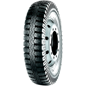

    Pessoal... já citei que tem um projeto da Transamazônica rolando aqui no meu convívio off-road... então vamos às sugestões e opiniões!!! ok?
    Que pneu usar? É nisso que eu mais estou encucado... todos sabemos que pneu MUD original (sem ser recapagem) não anda bem na Amazônia... que os ignorantes é que são o bicho por lá!!!
    Mas não quero optar por nem um nem outro...
    Em casa eu tenho um jogo de aros originais com pneus militares (que não servem de nada), só pra exposição!!!
    E tenho um jogo de aros de liga com pneus 33" MUD meia vida!!!
    Penso em utilizar os aros 16 originais... mas me resta escolher, optar por pneus, que devem ser mais altos... só que a maior medida que existe no mercado são os 750x16 que convertendo não deve passar de 31" que não é uma boa altura para Amazônia!!!
    Outra idéia maluca que tive foi ver se achava pneus 900x16, dos caminhões militares, para testar se dava certo na altura e na relação (exagero, mas ficaria o bixo), mas são mais raros que mosca branca!
    Me dêem dicas Valiosas!!!
    Aguardo!!!

    Obrigado Rodrigo...
    O meu problema é que não quero comprar recapagem... queria pneu original, devido problemas com a estrada, shimmy... dentre outras desvantagens...
    Eu fui numa loja de pneus aqui da cidade autorizada pirelli e vi lá o CT52... pneu destinado a caminhão... só que na medida 750x16... não tinha uma trena na hora mas à princípio gostei da altura... no caso, eu iria ressulcar os gomos para deixá-lo mud... tenho que patentear essa idéia!!! kkkkk....
    Mas me resta saber se a altura me é suficiente...
    Daí eu levaria dois stepes... não é raro a turma ir e cortar, furar e danificar pneus... um dos motivos que eu não quero colocar recapagem, por que se rasgar um pneu, onde vou achar igual? não acha né? e um pneu 750x16 se acha em qualquer cidade... e me satisfaz quanto a largura... estive olhando também o 900x16... mas não tinha biscoito era aquele raiado, que só serve como direciona em tratores, se meu jeep fosse 4x2 era a opção, mas liso não serve de nada, nem pra andar na estrada!!! outra idéia era esses 900x16 só que com recapagem agressiva, mas não vou achar pneus usados (carcaças) pra comprar e mandar fazer o serviço... é dureza!
    Pablo

    O pneu seria esse... pelo visto não é o CT52... (que é mais direcional)...

    Pablo, eu acho que esse pneu aí não dá conta da Transamazônica, não.
    Veja o MT85 Candango.

    Rapaz... eu to preocupado com a altura... e no caso desse pneu aí, eu iria ressulcar ele, arrancar os gomos alternadamente, entende? assim ele ficaria um MUD mais agressivo... outra opção seria eu mandar recapar por aqui mesmo, comprando a banda no sul... apesar de resistência em levar recapagens...
    O candango eu conheço, é como se fosse um militar moderno, também é uma opção... mas lembremo-nos a minha preocupação com relação ao pneu é na altura... e a segunda é na facilidade de encontrar um pneu similar, devido o risco de cortar, furar ou perder um pneu!!!
    Outra coisa que me veio a cabeça esses dias... eu poderia fazer SPOA somente no eixo traseiro? existe isso? (acho que tô pensando asneiras)!!!!
