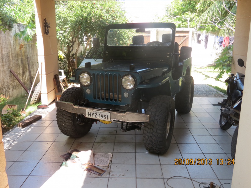

    Não são minhas fotos, mas fui eu quem tirei... mas no passeio teve até areia movediça em beira de praia...
    Fotos!!!
    Pablo
    Miniaturas de Anexos Miniaturas de Anexos Reforma caseira do CJ-3A!!! Chassis danificado!-img_2340.jpg   Reforma caseira do CJ-3A!!! Chassis danificado!-img_2357.jpg   Reforma caseira do CJ-3A!!! Chassis danificado!-img_2358.jpg   Reforma caseira do CJ-3A!!! Chassis danificado!-img_2348.jpg

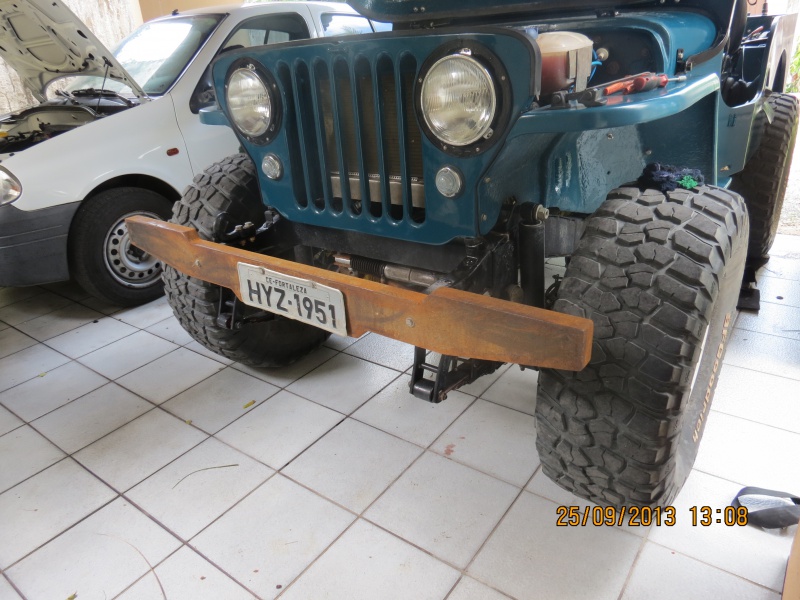

    Ah e imaginem, ontem vim pro trabalho de jeep aí os curiosos olhando vieram me dar uma dica hoje: "porque vc num coloca um parachoque de ferro e não de madeira como está?" aí eu: WHAT?
    Vamos ver na foto... parece o quê? metal ou madeira?
    Miniaturas de Anexos Miniaturas de Anexos Reforma caseira do CJ-3A!!! Chassis danificado!-img_2367.jpg
    De Sucupira? rsrsrsrsr

    Parece madeira mesmo. Tá muito bem feito, perfeito, dó falta tinta

    eu acho que é uma das poucas vzs que falei algo no seu topico Pablo mas so tenho a dizer parabens!!!!!
    esta ficando muito show msm e o parachoque de pau ficou bao demais!!!!
