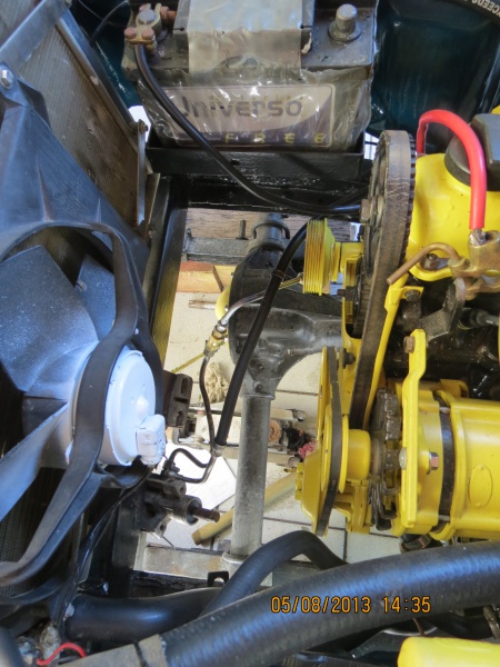

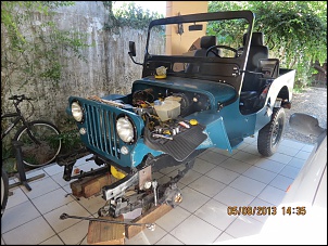

    Beleza Juleymar... esse vermezinho que nós temos não para de nos comixar... se eu tivesse dinheiro eu faria um CJ-6 4 portas a diesel e fecharia todo, faria estilo wrangler unlimited... Foto atualizada, com as mangueiras na caixa e bomba! Pablo

    Meu quiridu! Vejo que o radiador do seu jeep ficou afastado quase como o do meu mas, vc vai usar eletroventilador, ele vai funcionar automaticamente?? O radiador que veio no gm151 que comprei veio com um eletroventilador e penso em colocar para ganhar 1/2 jegue de potencia.
  • #292
    27/09/2007
    Fortaleza/CE
    2,436
    Não tenha dúvida, é a melhor coisa que fiz, foi ter tirado o radiador original do jeep e colocado esse aí... eletroventilador, com cebolinha automática, instrumento de medição de temperatura (mecânico) no painel e uma chave manual... que serve para quando for passar uma água, enfrentar uma lama, eu sempre ligo manualmente, dou uma esfriada no motor, deixo bem frio, aí desligo e entro na água, lama, pra que isso? simplesmente para a ventulinha não ligar automaticamente dentro dágua, fazendo com que queime o fusível e eu perca a confiabilidade do sistema... enfim... eu se fosse você aboliria esse sistema de ventolinha no motor... e até porque sua elétrica não mudaria quase nada, um relé, alguns fios, um fusível e a cebolinha! Abração! Pablo

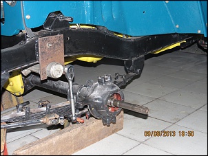

    Pra minha felicidade, chegaram ontem as peças que comprei do colega aqui do fórum o MArco Maga, chegaram e eu muito ansioso já fui dar um trato nelas, pois estavam do jeito que saíram do carro de origem, sujas de gracha e muita oxidação misturado com lama (barro)... enfim... dei um trato nelas e aí já coloquei pra fora da lona as peças da dianteira... discos, pinças, semi-eixos, roda livre, enfim... e claro o verme não nos deixa quieto, já comecei a montar...
    Essa semana tem serviço... tem que mandar colocar os tarugos de roda (que eu prefiro soldar), mandar encurtar a coluna de direção... comprar os rolamentos, porcas e arruelas e montar....
    Essa semana, se tudo der certo ele fica de pé!
    Fotinhas!
    Pablo
    Miniaturas de Anexos Miniaturas de Anexos Reforma caseira do CJ-3A!!! Chassis danificado!-img_2174.jpg   Reforma caseira do CJ-3A!!! Chassis danificado!-img_2179.jpg   Reforma caseira do CJ-3A!!! Chassis danificado!-img_2177.jpg   Reforma caseira do CJ-3A!!! Chassis danificado!-img_2175.jpg
