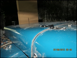

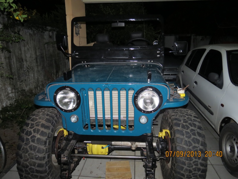

    Atendendo às demandas...
    O capô eu queria colocar essa borracha como dá pra ver nas fotos na parte posterior, ou seja, na parte que encaixa no caixão... e pra isso tive que entortar as dobradiças como já falei... eu acho que ficou legal...
    O amortecedor do lado do passageiro dá pra ver... o outro não tive tempo de fazer hoje, mas amanhã quem sabe!!!
    Fotos!
    Pablo

    Pablo a cx ficou 100% horizontal, acho que isso afasta a barra terminal à caixa do feixe, como aconteceu comigo, apesar que notei que meu o jeep está o lado do motorista mais baixo e nao sei o motivo. Será o peso do mt que nao é centralizado? Very cleam service.
  • #354
    27/09/2007
    Fortaleza/CE
    2,436
    Citação Postado originalmente por vavarusso Ver Post
    Pablo a cx ficou 100% horizontal, acho que isso afasta a barra terminal à caixa do feixe, como aconteceu comigo, apesar que notei o jeep está o lado do motorista mais baixo e nao sei o motivo. Será o peso do mt que nao é centralizado? Very cleam service.
    Vavá... eu prefiro não acreditar que seja peso desbalanceado... se bem que antigamente o tanque era do lado do motorista e o que compensava do lado oposto era a caixa de ferrugem, mas hoje em dia, muitas coisas já estão divididas nos dois lados, como o tanque que poderia fazer alguma diferença... eu acredito ser as molas... deve ter alguma mola cansada desse lado... normalmente a espesssura da mola fala muito, por exemplo, o meu jogo traseiro estão com as molas bem espessas... já os dianteiros não, pois foram montados de molas antigas que já tinha (das 4 fizemos 2), então assim, é sempre bom fazer as parelhas iguais... no seu caso a solução é tirar e dar uma arqueada no lado que está mais baixo... e ver no que dá!
    Abração!
    Pablo

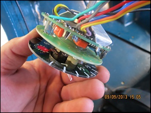

    Resolvido o problema da sapata, ou seja, do amortecedor, já instalado tudo ok!
    Agora parti pra outra pendência que a priore, assim que o motor pegou fiquei meio choco... comprei de um colega aqui do fórum um conta-giros... perfeito, tamanho legal, cor legal, instalei legal, mas não funciona... então antes de levá-lo ao eletricista pra ver se ele faz milagre, gostaria de alguma opinião dos amigos!!! tirei umas fotos... e o problema é simples somente o contador não responde, ou seja, o led acende quando acendo a luz, ele liga quando dou meia chave, ele regula a posição do shift ligth, só não marca... já liquei tanto no positivo quanto no negativo da bobina... e nada... resolvi abrir mais uma vez e vi que tem mais fios dos que saem, ou seja, saem 4 fios, e no entanto o chicote tem oito, dois a dois isolados e inclusive tem dois desses 4 fios que estão soltos da placa (como eles não se ligam em nada e não estão jumpeados) não fiz questão de soldá-los novamente... mas o que fazer? Alguém tem alguma dica?
    Fotos!!!
    PAblo

    Ninguém tem qualquer dica sobre conta giros... acho que o antigo dono me sacaneou nessa.... vou tentar arrumar... senão vou procurar o endereço do cara e mandar de volta!!!

    Quantos fios saem deste conta-giros e as cores?
    tem um que é ligado assim:
    Fio Vermelho - PÓS CHAVE
    Fio Preto - TERRA
    Fio Amarelo - ILUMINAÇÃO
    Fio Verde - Sinal Negativo da Bobina
    Os módulos de ignição normalmente tem um pino para ligação de tacógrafo/contagiro.
