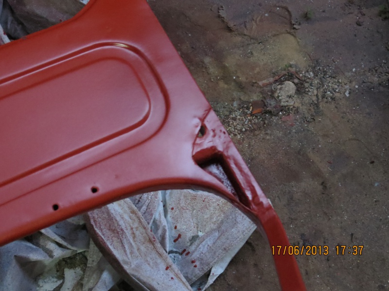

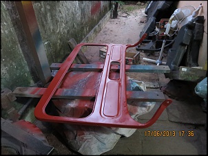

    Hoje eu terminei a fixação da coluna de direção, e parte do assoalho, e dei uma lixada em uma das faces da grade do para brisa... a gente pensa que tá bom, aí quando arranca aquela tinta toda com massa, aí aparece os podres... tem um lado que está feio demais... e mesmo assim eu acho que vou fazer uma gambiarra eu mesmo... depois eu conto que gambiarra tenho em mente.
    E é lógico se limpou, deixou no ferro, tem que pintar, então dei uma camada grossa de primer epóxi... amanha se der tempo começo a parte de dentro, que é mais chata, pois é cheio de barras redondas e cantinhos onde a escova da esmerilhadeira não alcança, então acho que será dividido em duas partes (a pintura)...
    Estou todo empolgado com essa grade... é umas das ultimas grandes coisas que faltam... o resto é só peça pequena, mas que também vai me dar um trabalho...
    É isso... fotos daqui a pouco!
    Pablo
    27/09/2007
    Fortaleza/CE
    2,436
    Vamos as fotos!!!
    De como está..
    Por dentro...
    Da grade...
    Do problema da grade...
    E da minha companhia celestial de hoje!
    Abraços!
    Pablo
