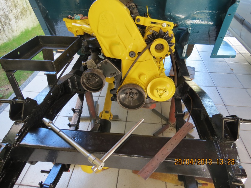

    Hoje eu consegui concluir a instalação da bomba da direção hidráulica...
    Como podem ver nas fotos, ficou muito show... como esperado!!!
    Agora falta pintar e comprar a correia...
    Amanha eu retiro tudo pra pintar!!!
    Felicidades!
    PAblo
    Anexo 408589 Para ficar bem alinhado tive que calçar com arroelas, foram 5 mm.
    Anexo 408590 De frente...
    Anexo 408591 Só pra ter uma noção (é claro que não dá pra medir alinhamento assim)!!!
    Anexo 408592 Foco no suporte da bomba!

    Beleza de serviço!
