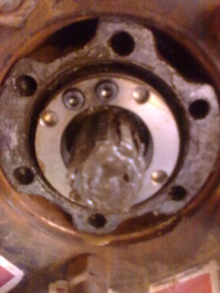

    chinelao4x4
    1 Anexo(s)
    sobre a porca do eixo diant. , quem tem o sistema original, sempre terá folga , mesmo que reaperte , ela se solta em poucos kilometros rodados , coloquei as porcas de engenharia que vende por ai e me parece que resolveu ,
    Anexo 424279

    Pablo.pinto2007
    Infelizmente eu vou ter que discordar Chinelão... eu nunca tive problemas de folga na roda dianteira não, e não uso porca de engenharia, eu travo a arruela que vai entre as duas porcas, amasso uma aba para dentro (para travar a porca interna) e outra aba para fora para travar a de fora... e não tenho problemas co isso! A manutenção desse sistema dianteiro é recomendado, conforme orientações do faricante (na época) a cada ano se não me engano (ou seria seis meses?), enfim, se eu pegar trilha pesada que entre água no diferencial dianteiro eu termino de fazer as trilhas do ano e faço a revisão... quando me refiro a terminar de fazer as trilhas do ano, aqui a gente faz o seguinte, aproveita a época de chuva (quando tem, esse ano não teve chuva), e faz todas as trilhas que podemos, quando acaba a temporada de lama, digamos assim, aí a gente para as viaturas e revisa... se fosse só para dunas e estrada de terra eu acho que um ano é um bom tempo para abrir... Forte abraço! Pablo

  • 03/08/2013, 09:15
    chinelao4x4
    Postado originalmente por Pablo.pinto2007 Ver Post
    Infelizmente eu vou ter que discordar Chinelão... eu nunca tive problemas de folga na roda dianteira não, e não uso porca de engenharia, eu travo a arruela que vai entre as duas porcas, amasso uma aba para dentro (para travar a porca interna) e outra aba para fora para travar a de fora... e não tenho problemas co isso! Forte abraço! Pablo
    Pablo ,
    eu comentei sobre o sistema original sem estas invenções nossas !! rsrs ,
    tive um cj que este sistema seu não resolvia , ha...sempre usei bloqueio na diant , o que força mais ainda na trilha pra folgar ali , mais é bom sempre estar conferindo ,
    abrçs
