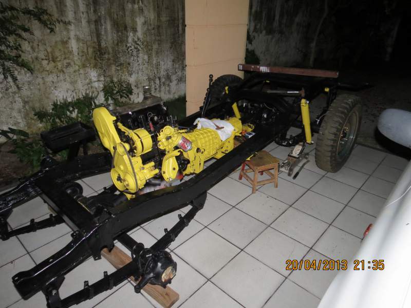

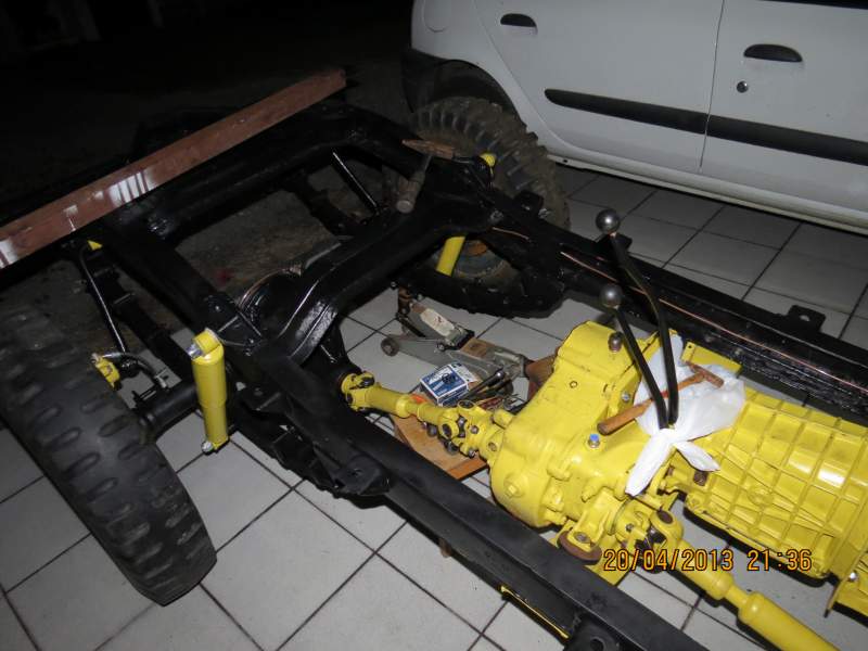

    3 Anexo(s)
    Postado originalmente por juleymar73 Ver Post
    Concordo com Vava , outro dia fui soldar aqui embaixo do jeep com a solda Mig sem gas , pensa no torço que da fagulha , dai caiu uns respingos pelo peite a fora , caiu um no suvaco foi so chero de carne queimada , resultado uma bolha que incomodou ein , ai pensei se cai no olho , penso nisso sempre que uso a solda.
    Ok! os amigos estão com razão... eu até tenho umas roupas de manga longa que trouxe do trabalho (farda já inutilizada)... mas molhou na chuvinha que deu aí já viu... vestir aquilo pura cacholo molhado nem pensar...
    Hoje eu finalizei a montagem do cardã traseiro, confeccionei a borracha para a base da reduzida, ficou muito bom em balata, mas pra minha surpresa o cardã ainda ficou pegando... então para solucionar esse problema por enquanto eu vou calçar a travessa do câmbio, essa solução acho que será só um paleativo até eu terminar de montar, pois o chassis está sem peso algum então a suspensão está toda aberta... se bem que independente disso a suspensão um dia poderá trabalhar assim e forçará a cruzeta podendo quebrar... então o que farei? vou calçar a travessa até não pegar mais, e depois quando adequar a suspensão traseira (eu acho que tem mola demais) aí verei como fica... Outra solução para isso, mas eu não queria era colocar cunha nas molas, para o diferencial ficar olhando pra cima... Só lembrando que esse problema voltou a apresentar porque eu aumentei o suporte da mola... ou seja, cada modificação por menor que seja pode trazer um problema que às vezes é bem maior que o esperado!!!
    Hoje tem fotos! foram tiradas agora a pouco mas dá pra ver o resultado...
    Anexo 406940Anexo 406941Anexo 406942
    Felicidades!
    Pablo
  • 20/04/2013, 23:02
    vavarusso
    Pablo é impressão minha, pelo angulo da foto, dava pro conj vir mais pra frete resolvendo a inclinação do cardan?
  • 20/04/2013, 23:17
    Pablo.pinto2007
    Postado originalmente por vavarusso Ver Post
    Teoricamente sim... mas aí eu teria que mecher na base da bateria, pois o motor já trabalha bem próximo a ele... e teria que mecher nas bases do motor e refurar o lugar da travessa do câmbio, é um trabalho que eu não vejo justificativa... quando o peso sentar as molas o problema estará resolvido... e eu pretendo tirar uma ou duas molas da traseira... para ver se fica mais macio... ele pulava muito de traseira... era muito duro...
