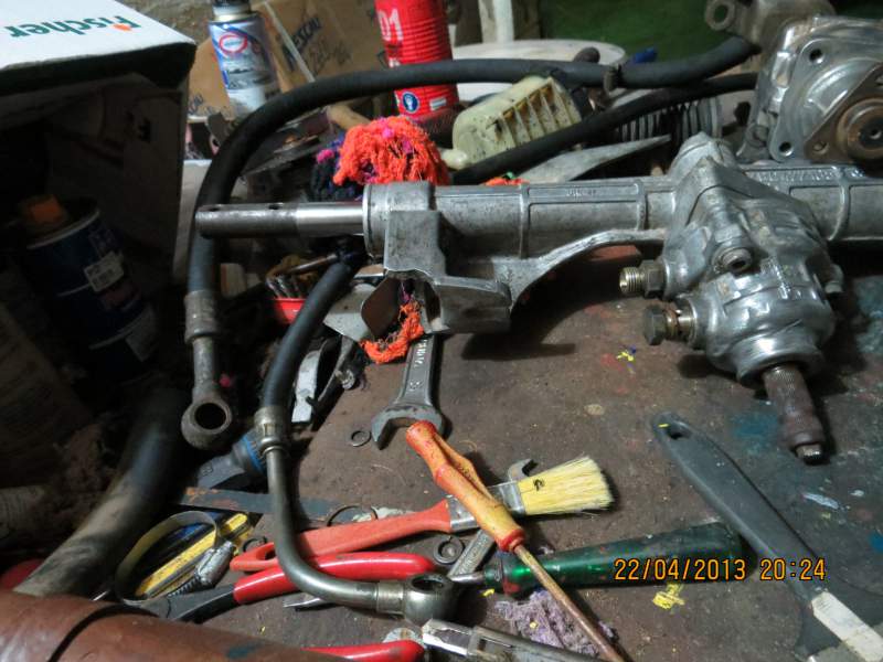

    Hoje recebi, depois de muito esperar, o kit de direção hidráulica que antes mesmo de receber, já me arrependi de ter comprado via internet, e hoje quando recebi, o arrependimento dobrou... o primeiro arrependimento é porque se eu for comprar uma bomba na casa, nova, custa 250 reais, uma caixa recondicionada também fica nessa faixa de preço, ou seja 500 conto... mais mangueiras, reservatório de óleo e mangueiras... pula aí para uns 800... mais suportes e polias em sucata... vai para perto de 1000 para uma coisa nova com alguma garantia... enfim... paguei 660 com frete num kit usado sem garantia nenhuma pensando que vinha do jeito que vi na foto (esse é o problema da internet), com suportes, mangueiras em ordem, polias, tudo direitinho... resultado... só veio um suporte, falta um outro (ainda bem que eu já sei onde encontrar (se o cara não me mandar)), não veio nenhuma polia... tenho que correr atrás... e o pior de tudo tem uma aba da caixa quebrada... na foto mostra, eu acho que não vou ter problema com ele, mas se tivesse direitinho seria mais garantido...
    Já dei uma olhada na posição do suporte antigo (da caixa do passat) e acho que vai dar certo adequá-lo à nova caixa... sem ter que arrancá-lo (é soldado)... o outro (o central) tenho que fazer...
    FOTOS!!!
    Anexo 407217 Câmbio todo amarelinho...
    Anexo 407216 Suporte antigo, vai ser modificado e será usado...
    Anexo 407215 Aba da base da caixa quebrada.
    Anexo 407214 Conjunto adquirido.

    Meu caro colega Pablo acho que esta aba quebrada vai comprometer, principalmente por hidráulica. É só um palpite...
    REalmente eu gastei bem menos que vc, comprando tudo aqui nuns amigos que fiz depois do jeep (donos de FV) Para ilustrar: dh do santanão + bomba do escort zetec + mangueiras+ reservatório do gol+ servofreio da fiat strada, paguei 400 latas nesse pacote, com direito a voltar e fazer troca...

    Poia e Pablo e dose compra pela NET, eu compreim uma bomba Dh de escorte tambem , ele se parece com a do Gol ou melhor e a mesma , a coaixa eu ganhei de um amigo quebrada ai no mesmo lugar, mais e a TRW ai onde vai a coluna e fino e mais facil de lidar com ela na adaptacão, so que pra soldar tive que desmontar ai foi os retentor pro saco ne , vou compra na Net os reparos completos, a minha duvida e na solda , um amigo disse que fica bom mse bem soldada , vamo ver ,

    Hoje eu dei um grau na bomba que parece estar boa... limpei também a caixa e tenho uma pergunta aos mais entendidos... a caixa não era pra mecher quando eu girar o eixo? digo isso pois já vi caixas hidráulicas funcionarem mecanicamente, e essa não vai nem a pau... é lógico que usei uma chave pequena, mas mesmo assim eu acho que deveria mecher... será que tá travada? eu tô pensando em levar a bomba e a caixa para um especialista me dizer algo, fazer um teste simples... pois se a caixa não estiver boa aí dou como perdida e aproveito e troco logo por uma recondicionada (no prejuízo) pelo menos teria alguma garantia... e tem outra coisa também que vi que não vai dar certo como pensava é o suporte da bomba ficar do mesmo lado do alternador, estou bolando um jeito de fazer um suporte para colocar do lado do coletor de escape...ficará melhor localizada... e também o suporte da caixa não vai dar pra aproveitar o da antiga soldada no chassis... vou bolar um outro jeito, nem que eu tenha que aparafusar no suporte que tá soldado, o que vocês acham dessa idéia de aparafusar? é seguro, ou é melhor eu queimar a pintura já caprichada?

    Pablo as DH sao realmente duras quando mecanicamente, a minha eu conseguir girar o eixo se fosso um alicate de pressao. Vc já liberou o pagamento ao vendedor? Se te enganou vc entre no ML e faz a operaçao para o ML nao pagar a ele.

    Ola Pablo , a minha e bem macia , eu tenho uma aqui seca e bem mais pesada, e da mesma que tenho hidraulica, mais como ja tinha dito a minha e TRW ,
    agora no caso do suporte da bomba se tiver como aparafusar melhor que sodar , pois o auternador e bem mais pesado e assim .
