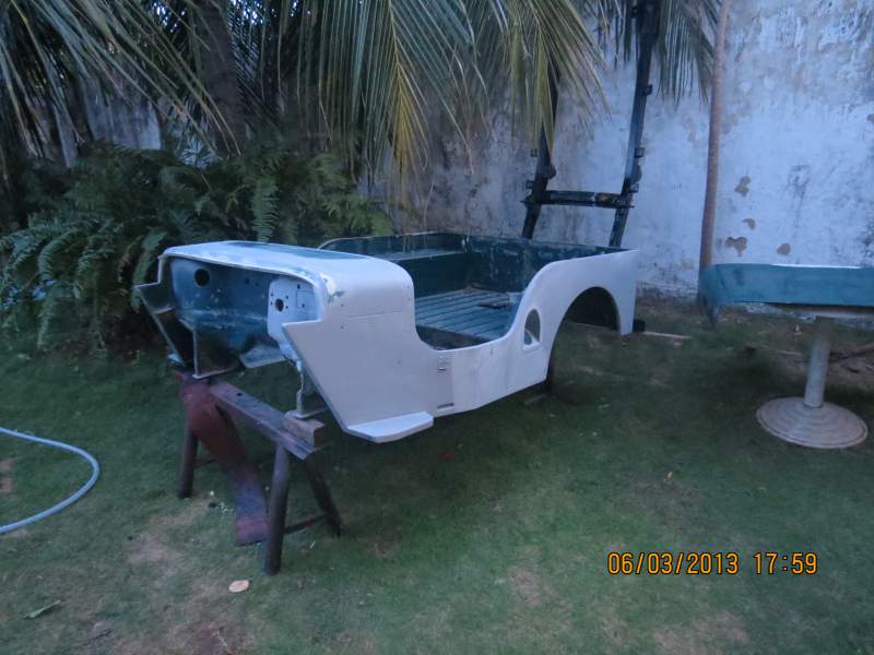

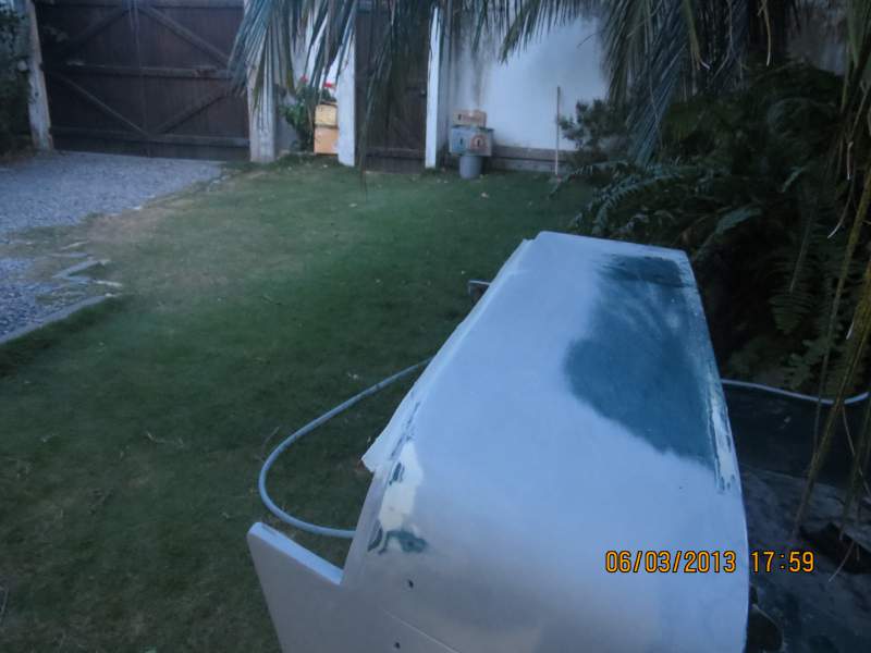

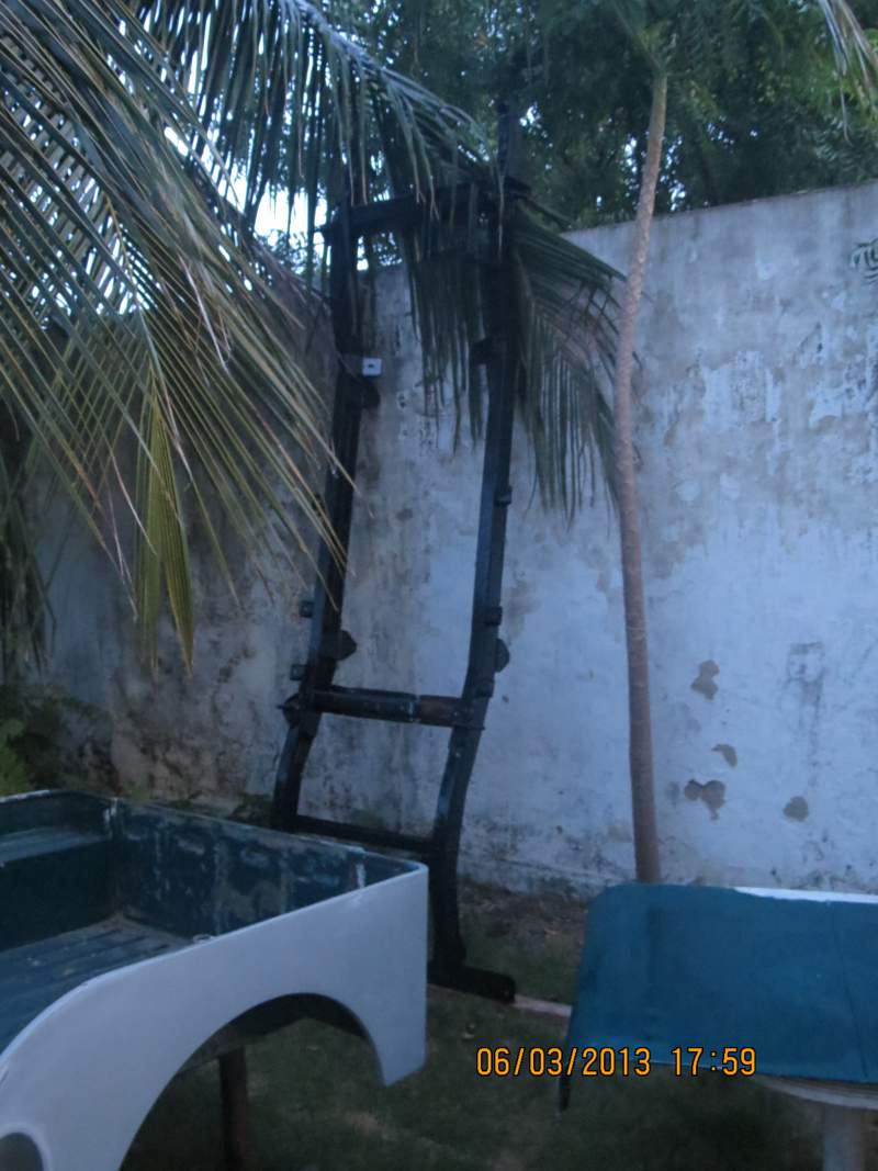

    Pablo.pinto2007
    6 Anexo(s)
    Como prometido as fotos da evolução... to dando uns acabamentos necessários e a gosto, pra depois mandar ver na tinta deveras!!!
    Anexo 398990 Anexo 398989 Anexo 398991 Anexo 398992
