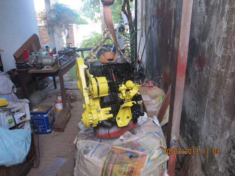

    Hoje, estava olhando umas fotos e deu um orgulho de ver o antes e o depois de algumas fotos, as do motor foi a que mais me impressionou...
    Anexo 404906Anexo 404907
