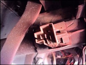

    o comutador da partida descrevi as ligações no post 490 que são praticamente os mesmos da foto 4, quanto ao alternador este da foto 1 faz a ligação do positivo da bateria com fio grosso no terminal com o "+" no outro terminal pode fazer o aterramento tambem com fio direto a bateria (não existe a necessidade) e nos terminais de encaixe além da ligação da lâmpada vindo do painel (para excitação do campo) também vai uma ligação com a bateria vindo da chave de ignição mas me parece que este não é o teu alternador, no da 2ª foto não tem a ligação do positivo do campo (ele é interno) vai somente a da lâmpada de excitação e as ligações de carga.
    Bom dia meu caro George Valle, já entendi as ligações do alternador e comutador de ignição vou fazer como vc descreveu. O alternador da 2ª foto é o meu.
