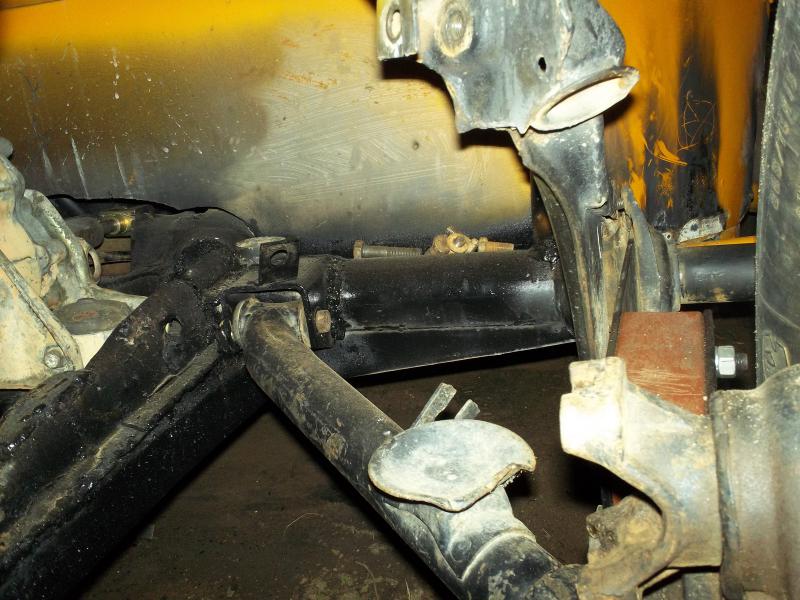

    5 Anexo(s)
    Olá Diogo parabens pela evolução de seu projeto.
    A minha aqui ainda esta na adaptação das peças do motor e caixa,e vou precisar de uma ajuda sua.
    Você poderia postar algumas fotos de como vc adaptou o varão do fusca (o meu é brasilia) na caixa do gol,tive que cortar bem o tunel para o varão pegar a ponta da caixa mas fiquei em duvina da posição de engate das duas pois tenho que fazer um furo para fixar a caixa no varão e as marchas entrarem precisas?
    Ai as fotos das adaptaçoes!!!
    Anexo 351803Anexo 351805Anexo 351806Anexo 351807Anexo 351808

    Olá, esse calço que vc colocou no facão é de ferro? tem quantos cms? Abraço.

    É um espaçador e é de ferro sim,tem 5 cm!

    Olá, obrigado pela informação, eu to querendo fazer esse espaçador com um tubo quadrado com chapa de 6mm para ficar mais leve, abraço.

    O meu eu fiz com 4 barras de 2 cm formando um quadrado e no meio tubo de parede grossa com furo interno de 12 mm para passar o parafuso,vou postar o desenho.
    Anexo 351889
