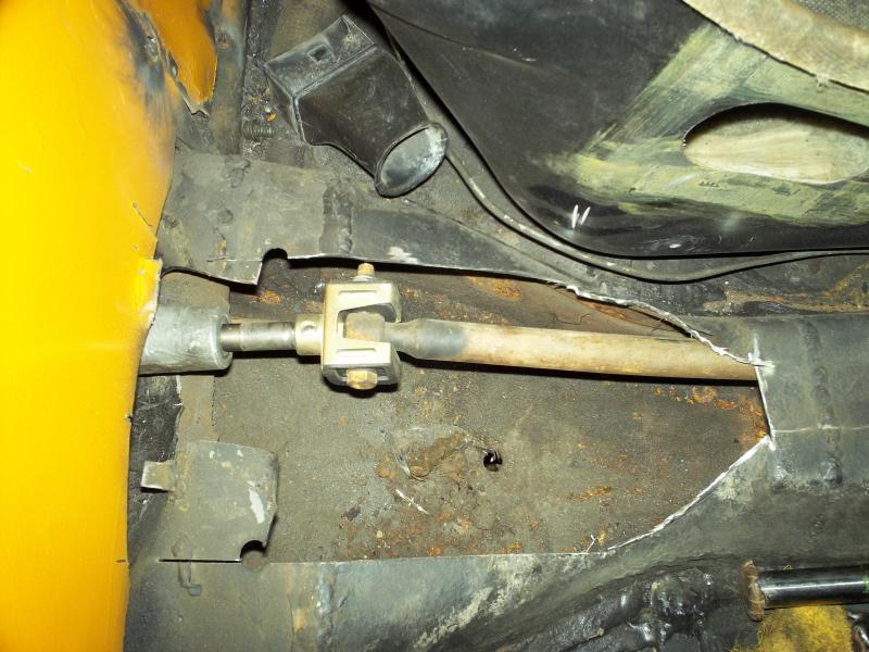

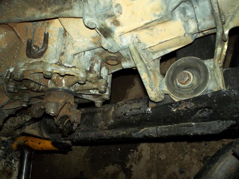

    A minha aqui ainda esta na adaptação das peças do motor e caixa,e vou precisar de uma ajuda sua.
    Você poderia postar algumas fotos de como vc adaptou o varão do fusca (o meu é brasilia) na caixa do gol,tive que cortar bem o tunel para o varão pegar a ponta da caixa mas fiquei em duvina da posição de engate das duas pois tenho que fazer um furo para fixar a caixa no varão e as marchas entrarem precisas?
    Ai as fotos das adaptaçoes!!!

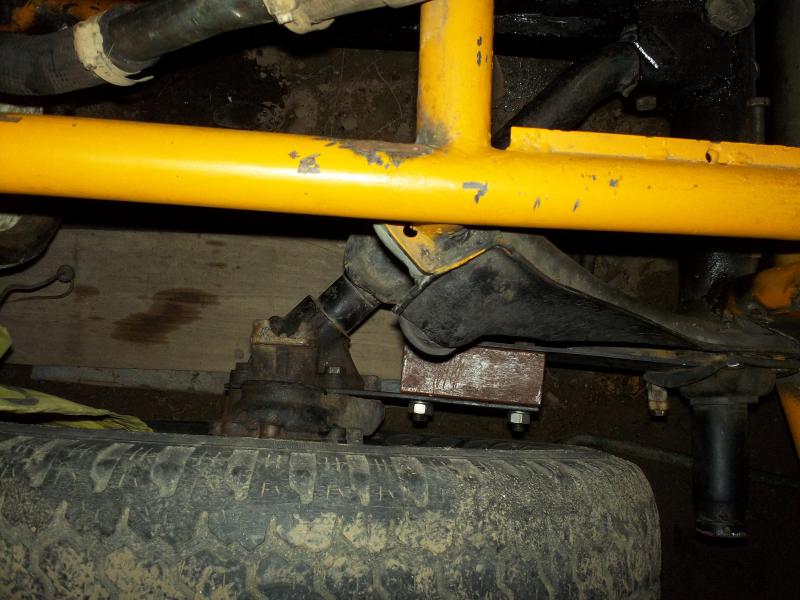

    Olá, esse calço que vc colocou no facão é de ferro? tem quantos cms? Abraço.

    É um espaçador e é de ferro sim,tem 5 cm!

    Isso ai Caius,não tenho aqui no Pc nenhuma foto dessa parte,mas amanha tiro uma pra vc ver,Com foto entende melhor...
    No mais é isso ai mesmo,ta ficando bão;

    Diogo no caso de ligar o varão na saida da caixa tem posição certa ou é so deixar a caixa em ponto morto e a alavanca na mesma posição?
    é,vc faz isso, da um ponto de solda e experimentar engatar pra ver,se não engatar certo,corta a solda e tenta de novo...
    O bom é fazer isso qndo tivar tudo pronto e funcionando a gaiola.
    Só que as marchas já sabe como vai ficar né ?
    1ª no lugar da 2ª
    3ª no lugar da 4ª
    e a ré no mesmo lugar que a do fusca.

    Olá, obrigado pela informação, eu to querendo fazer esse espaçador com um tubo quadrado com chapa de 6mm para ficar mais leve, abraço.

    O meu eu fiz com 4 barras de 2 cm formando um quadrado e no meio tubo de parede grossa com furo interno de 12 mm para passar o parafuso,vou postar o desenho.
