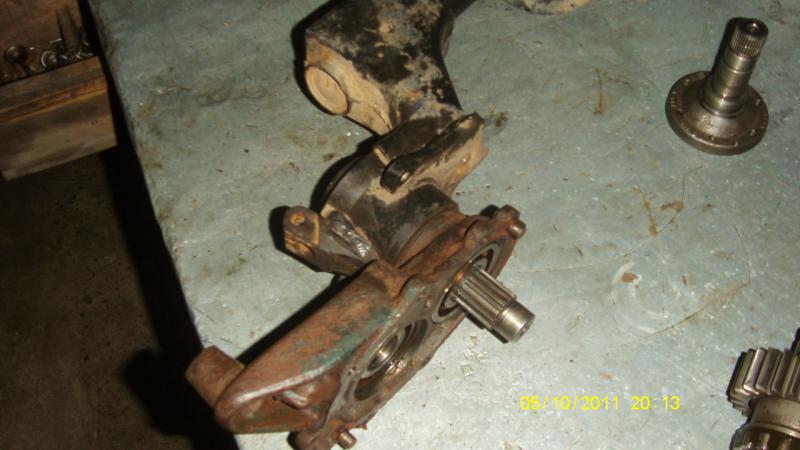

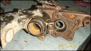

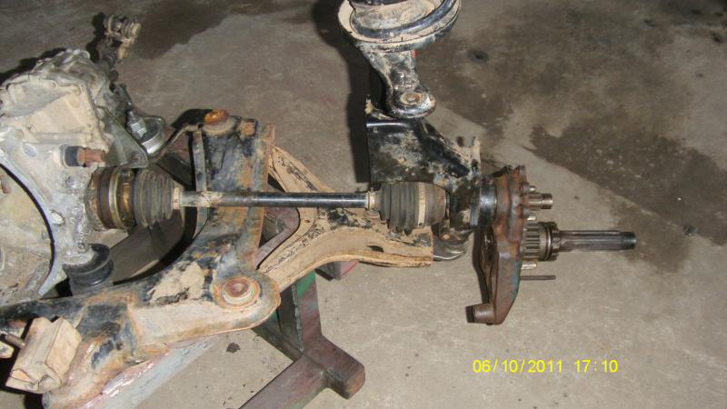

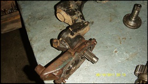

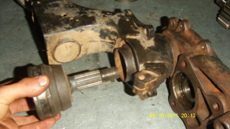

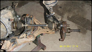

    Cara me faz um favor posta as fotos aqui da adaptação das homocinéticas na redução, já quebrei a cabeça e nada, mais eu vi no seu vídeo que vc fez de um jeito bacana.
    vc usou a ponta da homocinética no lugar do suporte da cruzeta na redução, é isso? ela encacha certo ou tem que adaptar?
    Já tirei tudo carro e to começando a montar, vou ficar muito grato pela sua ajuda,
    abraço
    Eu cortei a parta que fixa a cruzeta e imendei ali o cubinho da roda do gol,tornei ele pra passar pelo meio da torre.usando o cubinho ja tem a ranhura da homocinética né.Assim dai ela encaixa certinho ali.Nas fotos Vc vai ver,bem facil.
    Mas isso é a susp. dianteira,pra susp. traseira não preciza ser com homocinética pq não tem volante.Pode ser com 2 tulipas... Atras eu vo mudar pra torre e adapta com 2 tulipas,tipo a Kombi;
    Miniaturas de Anexos Miniaturas de Anexos -s73f9116.jpg   -s73f9118.jpg   -s73f9120.jpg   -s73f9117.jpg   -s73f9122.jpg

    O flavio Cadore até comentou no outro Tópico,pra travar a Homocinética no cubinho,talvez dar uns pontos de solda nela.
    Mas vou fazer um Ferementa e fazer um canal no cubinho e na homocinética no torno,e por a trava interna que algumas homocinéticas usam, assim ela vai entrar e travar,e pra tirar é só dar umas batidas...
    Até o fim do ano quero deixar tudo pronta a susp. diant. fora,com as outras caixas tbm tudo preparadas, ai é só terminar no lugar.
